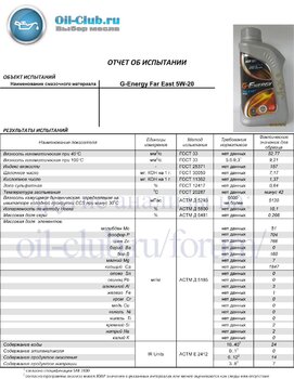

G-Energy Far East 5W-20 отработка на Renault Fluence после 10325 км

неужели чистящаая присадка пульсара так окисляет масло ?
Кислотное = 2 , не высокое. Нитрация и окисление тоже низкие - можно сказать что на этом масле еще ездить и ездить. Только одна строка таблицы выбивается из позитива PH среды 4,5 = мало это или много хз, надо у САЕ20 спрашивать. Он писал что масло это не вино и пугаться таких данных не надо, а конкретно какая цифра повод к замене, не писал.
6 часов назад, torcon сказал:
ну да, за 150 мч по уровню щелочное-кислотное-ph оно уже все... И средняя скорость то вроде бы высокая, старт стопов мало. Может такой бензин?
Может, масло "не то"???
Все таки, это даже не 5/30 А5...
Чего так быстро сдохло? 150 км/ч...Минералка, что-ли?
Представляю, то бы оно натворило за 5000 км по городу с средней скоростью 20 км/ч и прогревами...
30 минут назад, Buran сказал:
Больше слушайте...
35 минут назад, Buran сказал:
он вроде говорил про нижнюю цифру 3.75 (и вот еще тут), но...
Изменено пользователем a-ha

1 час назад, coronamark2 сказал:
Где оно прям сдохло? Щелочного ещё почти 4 единицы - при том, что пакет присадки древний, как Русь.
Нужно учитывать, что щелочное число может меняться нелинейно.
1 час назад, a-ha сказал:
О, точно. Ну верно, значит можно еще ездить и ездить, РН падает медленее чем щелочное. А низкий уровнеь нитрации и окисления тому подтверждение что масло живо вопреки мнений выше.

я вот глянул анализ свежего, а в нём окисление 14 и нитрация 7
а в отработке соответственно 14 и 9
получается достойно масло отработало, TBN снизился вполовину, а TAN вырос незначительно.
