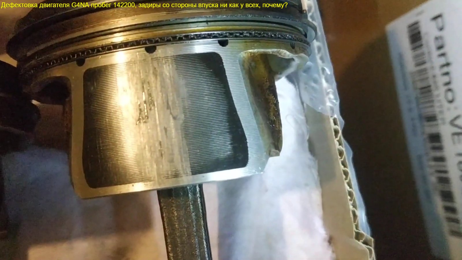

1 минуту назад, Евген 48 сказал:
И накуя вскрывали:pardon:
Согласен, там особо сильных задиров нет, так, натиры. Думаю, дело с этими натирами, было так - изначально, корейцы, когда сделали G4KD, они лоханулись с тепловыми зазорами в ЦПГ и сделали их очень маленькими (всего 0,02-0,03 максимум). Плюс, в эти моторы изначально было предписано лить гуталин, типа 5w30 А3/В4 и 5w40, что, особенно зимой, в морозы, ессно не добавляло этим моторам ресурса. Потом, уже в следующих G4NA, корейцы сильно увеличили зазор в ЦПГ (до 0,06-0,08) и тогда пошёл перестук поршней, особенно на холодную и особенно на маловязких маслах, которые тогда же были предписаны в новые моторы. И если поршень болтается в цилиндре, то ессно, он будет набивать/натирать себе дорожку. Поэтому я думаю, что вот в эти G4NA, у которых уже слишком большие (прилично увеличенные зазоры в ЦПГ), лучше лить более вязкие масла, а не 0w20/5w20. Если же зазоры в норме (от 0,03 до 0,05 максимум) и поршни не болтаются, то можно лить и маловяз 0w20/5w20. Всё ИМХО
3 минуты назад, Mymessengers сказал:
Евген 48
  Скрыть содержимое
Перебздели :D
Наверное да, чтобы малой кровью обойтись при ремонте
если на фотке не задиры, то тогда что настоящие задиры?:lol:
17 часов назад, Роман 73 сказал:
авто на газу
С этого начинается колхоз. Что там с настройками смеси на совести настройщика. ПО газовики сочиняют на коленке. Может там бензина много лило в некоторых режимах. Вот и на стороне впуска смывало пленку
13 часов назад, SF сказал:
Там в одном цилиндре есть, да. В остальных так, натиры
