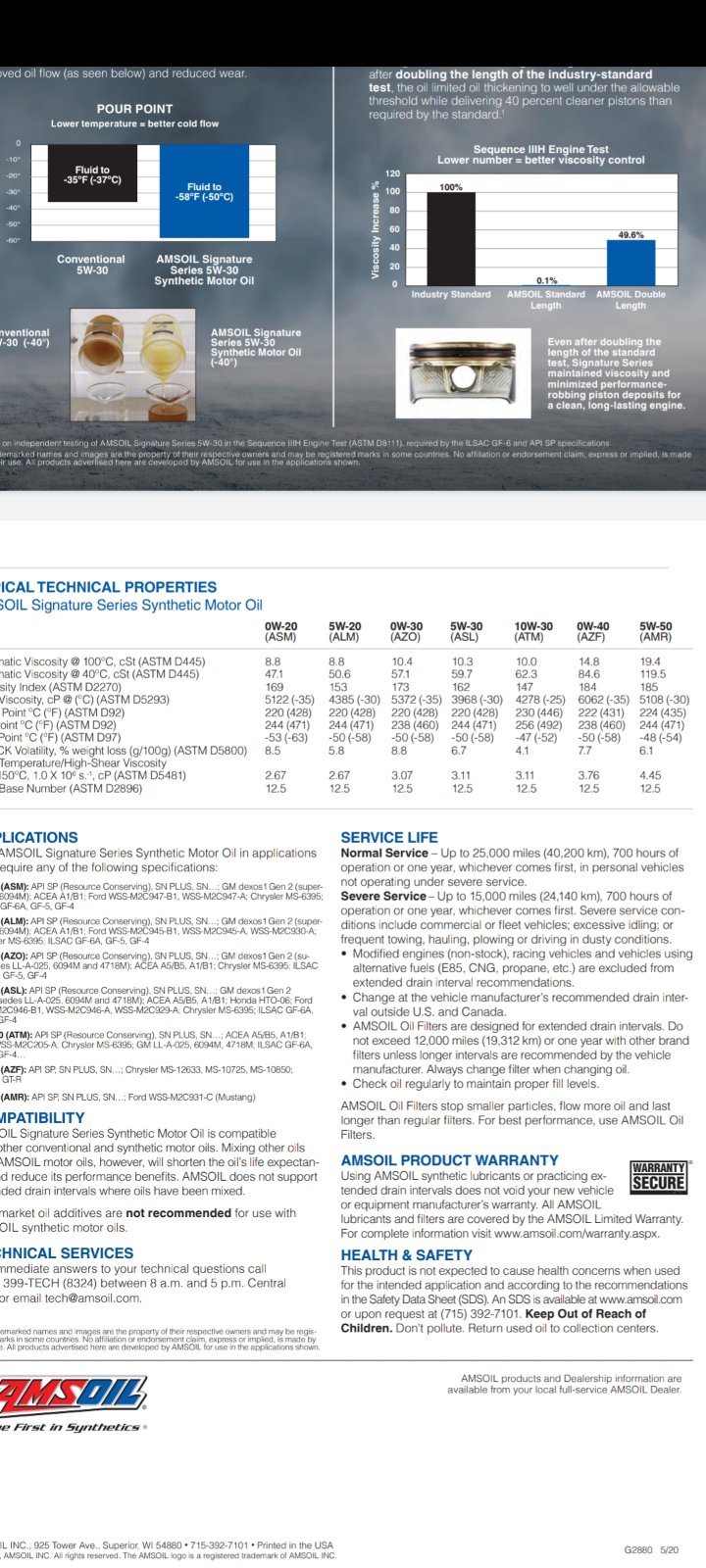

больше HTHS влияет. Надо его сравнить
У Амсойл SS 5-30 и 10-30, значение HTHS заявлены одинаковые - 3.11.
1 час назад, Вадим_69 сказал:
На тупизну больше HTHS влияет. Надо его сравнить. Часто у масел с более вязкой базой бывает бОльший HTHS даже при меньшей KV100.
По Амсойл - у 5-30 и 10-30 HTHS одинаков - 3.11.
Извиняюсь, сначала ответил Вадиму, потом увидел пост alex323)
1 час назад, alex323 сказал:
Ну тады пробуй! ;)
Всё будет лучше, чем Mobil ESP. Да и рецептура Амсойла сейчас не такая зольная, как раньше...
