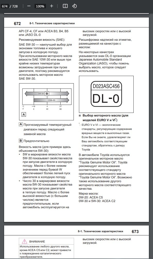

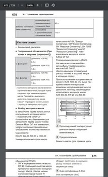

8 августа 20215 г 33 минуты назад, Vartanich сказал: Ну что, вышла техдокументация на крузак 300 и там как серпом по колокольцам гуталинщиков масло 0w-20 и в бензин,и в дизель. С 670-ой страницы. PZ49X-60S18-RU_WEBVIEW_LR_(LC_300)_tcm-3020-2315328.pdf Изменено 8 августа 20215 г пользователем Шиза
8 августа 20215 г 4 минуты назад, Шиза сказал: С 670-ой страницы. PZ49X-60S18-RU_WEBVIEW_LR_(LC_300)_tcm-3020-2315328.pdf 23 \u041c\u0431 · 2 скачивания И это в турбомотор 415 л.с. Ай -яй- яй. Как жить теперь с этим Скрытый текст Инструкция на 300, а руль от C-HR Изменено 8 августа 20215 г пользователем Vartanich

8 августа 20215 г посоны. не успел, опередили. НО, что скажу, всё равно 5-30 пишут лучше всего. а 0-20 идет с завода, и пишут, что оно в холодную время года лучше, а так - не обязательно. 0-20, 5-20, 5-30 и 10-30. почему потеряли 0-30?? и температурную табличку перекроили))) оказывается, 0-20 теперь можно и в жару лить)))) самое интересное, что нулём у них является +4С, втф?))) Изменено 8 августа 20215 г пользователем Dimitreska
8 августа 20215 г 3 часа назад, Dimitreska сказал: почему потеряли 0-30?? При высоких нагрузках и скоростях 5w-30 и 0w-30 предпочтительней, что и указано в инструкции в самом конце… Изменено 8 августа 20215 г пользователем sanchell
8 августа 20215 г 1 час назад, Vartanich сказал: Ну что, вышла техдокументация на крузак 300 и там как серпом по колокольцам гуталинщиков масло 0w-20 и в бензин,и в дизель. C 2006 Тойота переходила на 0В-20, постепенно, не везде сразу. Все-таки 15 летний опыт Изменено 8 августа 20215 г пользователем Euro

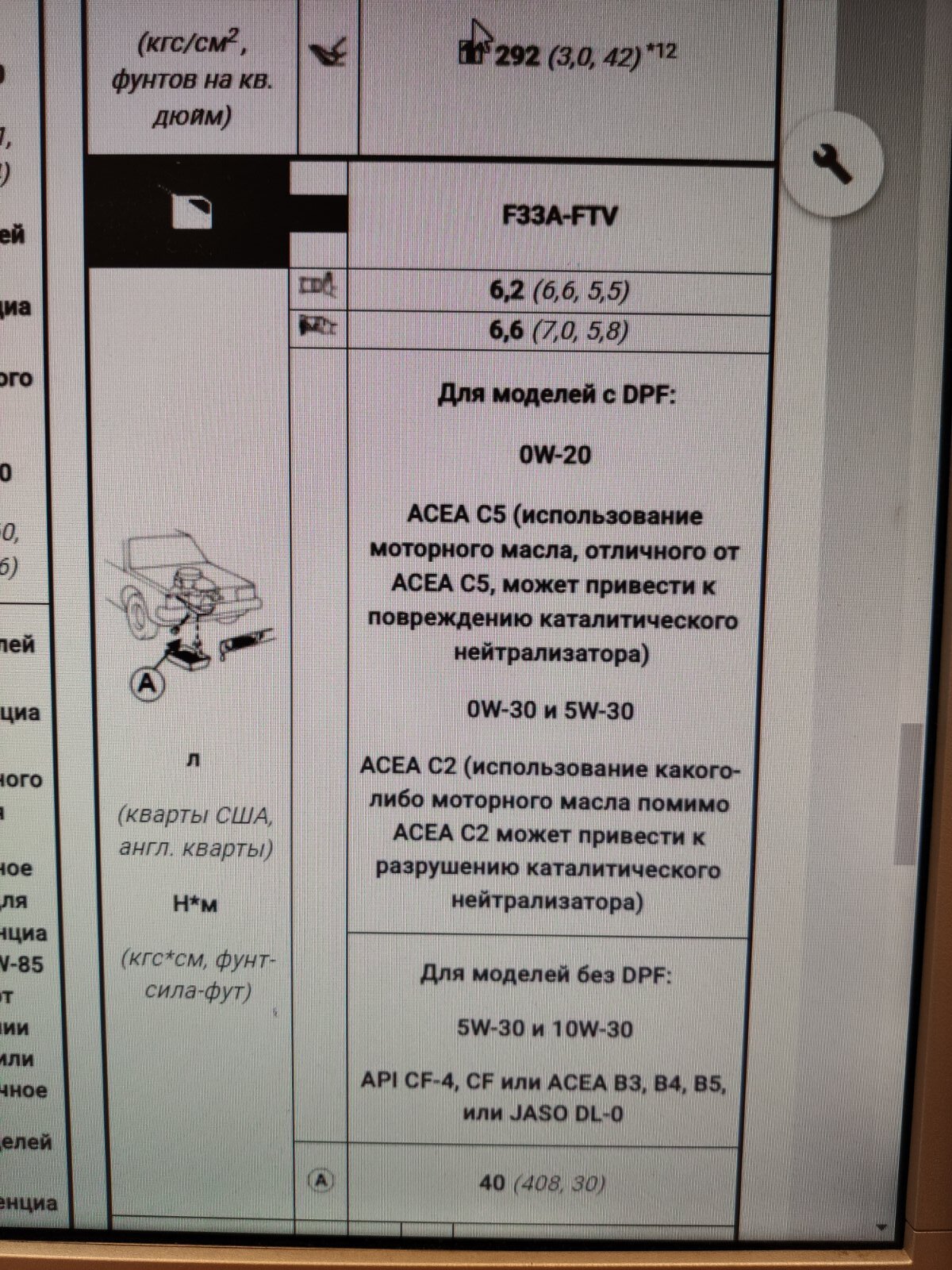

8 августа 20215 г 20 минут назад, Vartanich сказал: SDS говорит немного другое это как малозолка с5 может убить кат????
8 августа 20215 г 5 минут назад, Dimitreska сказал: это как малозолка с5 может убить кат???? Перечитай ))

8 августа 20215 г 26 минут назад, знаток сказал: Нужно продолжить срач. Простите, это Вам в тему минералки 12 минут назад, smold сказал: "Гуталин" изыди Там же написано черным по белому, что заправлен для лучшей экономии топлива и хорошего низкотемпературного запуска...
