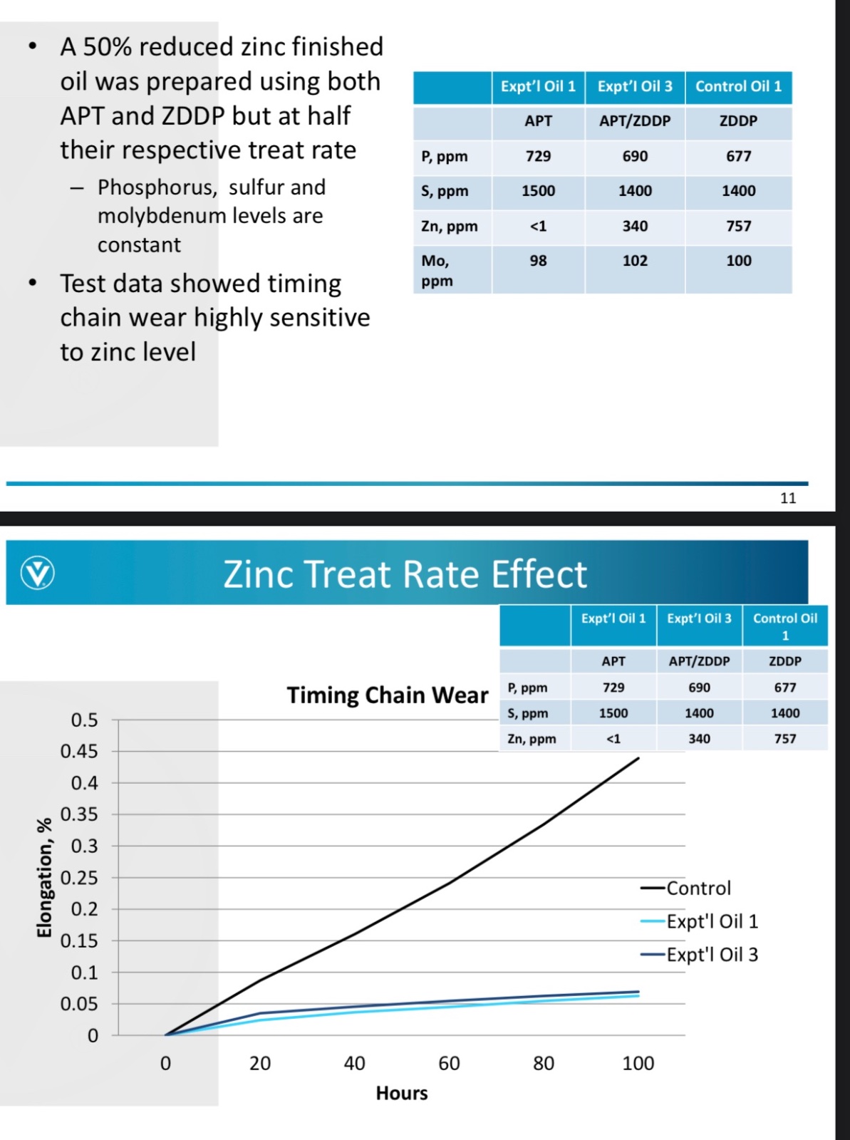

4 часа назад, Роман 73 сказал:
Вряд ли вы спасёте цепь цинком и МoDTC, насколько я знаю, цепи тупо вытягиваюся от перегрева и происходит перескок, со всеми вытекающими последствиями. Причина - конструктив мотора и самой цепи (а так же некачественный материал из которого её сделали). Ессно, в обоих случаях он неудачный (конструктив). Ещё бывает неудачный конструктив натяжителя (ГНЦ). Маслом такие проблемы не лечатся
я писал про влияние масла, а оно есть и доказано )
повышенное содержание цинка - убивает цепь )
Что логично, зная как работает zddp )
1 час назад, dx643 сказал:
из наблюдений за k24a2, люди лившие масла 5w40  меняли цепи на 100-150ткм.  А на 5w30 подобной проблемы не было. ( не углубляясь в классы, тупо вязкость)  Возможно 5w40 в системе давало более высокое давление которое через натяжитель передавалось на цепь и влияло как то на растяжение.
Zn в ppm было одинаковое количество в этих маслах?

И совсем важно - количество zn в масле.
Яж пишу, уже несколько серьезных компаний обратили внимание, что повышенное содержание zn влияет на цепь. Провели исследования и нашли сильное воздействие. Прямо вот график отклоняется жутко ) elongation % цепи
В 5-40, как правило, содержание zn выше в среднем по рынку, чем в 5-30

6 минут назад, Аргентум сказал:
а как избыток может пагубно повлиять??  Это же не абразив.   В гоночных маслах его конские дозы. Я лил доминатор в k24a2  там в разы больше присадок и цинка в том числе.

3 минуты назад, dx643 сказал:
там не совсем абразивный износ ) точнее от zn сложный механизм износа, я найду работу , в телефоне только презентаха
