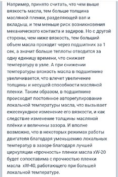

СИНТЭКС СИНТЭКСспасибо, понятно, разница всего 2%,а у 20ток отвод тепла лучше.
Я правильно понял про толщину пленки это слова @SAE20?))
Изменено пользователем Alickaps
1 минуту назад, Alickaps сказал:
спасибо
Не за что, я только ссыль дал. Если я правильно понял, это данные про пару п/кольца - стенка цилиндра.
2 минуты назад, Alickaps сказал:
разница всего 2%
Под цифрами не подпишусь. Но порядок примерно такой.
4 минуты назад, Alickaps сказал:
Нет, ты же про толщину "плёнки" спрашивал? Вот тебе и данные.
Да, это он цифры приводил.
P.S. От себя добавлю, что это относительное сравнение. Вообще толщина масляной плёнки в этой паре меняется очень значительно (в разы) в зависимости от такта, угла поворота КВ и оборотов двигателя.

1 час назад, СИНТЭКС сказал:
1 час назад, Alickaps сказал:
Ну ты же понимаешь, я не просто так спрашивал. А в контексте разницы жидких и густых масел в принципе)
Ну таки да, там и указана разница в толщине плёнки между двадцатками и сороковками. Мало? Нужны данные между 0W8 и 20W60?:)
Alickaps про толщину плёнки и про отвод тепла
Alickaps и ещё немного про вязкость и t в зоне поршневых колец
Роман 73 что цитируете?
причем тут втулка/вкладыш и рост температуры из-за масла? Там повышенная температура возникнет скорее всего при масляном голодании или чрезмерно маловязком масле, если будет контакт поверхностей, чем на более вязком, при котором гарантировано будет гидродинамической режим.
Изменено пользователем Itseasy
Роман 73 кстати да спасибо за пояснения относительно вязкости и температуры. Иногда очевидные вещи вылетают из головы)) СИНТЭКС все нормально, я же просто объяснил при чем тут температура. Ты ответил про вязкость что различия незначительные, а у двадцаток еще и теплоотвод лучше. Я для себя ищу плюсы 20к.))
@Роман 73 , а есть эти тексты - не картинками? Не мой (про относительные толщины пленок), а последние три картинки? :) Картинки очень неудобно читать, а точнее переводить.
Я не все понял (скорее ничего не понял)
17 минут назад, Alickaps сказал:
Если брать одинаковый состав, то плюсы SAE20 против SAE40 (так как мы приняли одинаковый состав) будут три основных -
1. теплоотвод будет несколько лучше (как от колец, так и благодаря некоторому увеличению скорости потока). Но надо заметить, если система устроена так, что увеличение скорости потока не дает заметной разницы в охлаждении - то это будет минимум. От колец будет около 1.15 в среднем (на 15% лучше), что существенно.
2. будет лучше friction torque , а следовательно - снизится немного нагрузка на двигатель (не сильно)
3. качество смазки - именно как смазка (смачивание) у SAE20 будет несколько лучше. Правда, если менять состав, то тут SAE40 на эстерах может оказаться лучше SAE20 без эстеров, но мы же берем одинаковые составы
Это три важных плюса. Все остальные плюсы не важные.
И главное - "недогретая" SAE20 может напоминать SAE40, но есть все-таки отличие. Вязкость, все-таки, это свойство и состава. А значит - некоторые явления (мы берем теорию когда состав примерно близок) будут очень серьезно заметны (мы же чем-то изменили вязкость /снизили или повысили/ - а чем, как?) И это очень больой вопрос.
Именно потому и нельзя так просто сравнивать 2 масла с разной вязкостью. Ведь состав есть всегда. Что-то делает вещество более или менее вязким - и это что-то влияет на систему, если смотреть не только плоско, а по всем (10ки) параметрам.
Изменено пользователем SAE20
