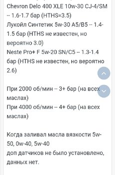

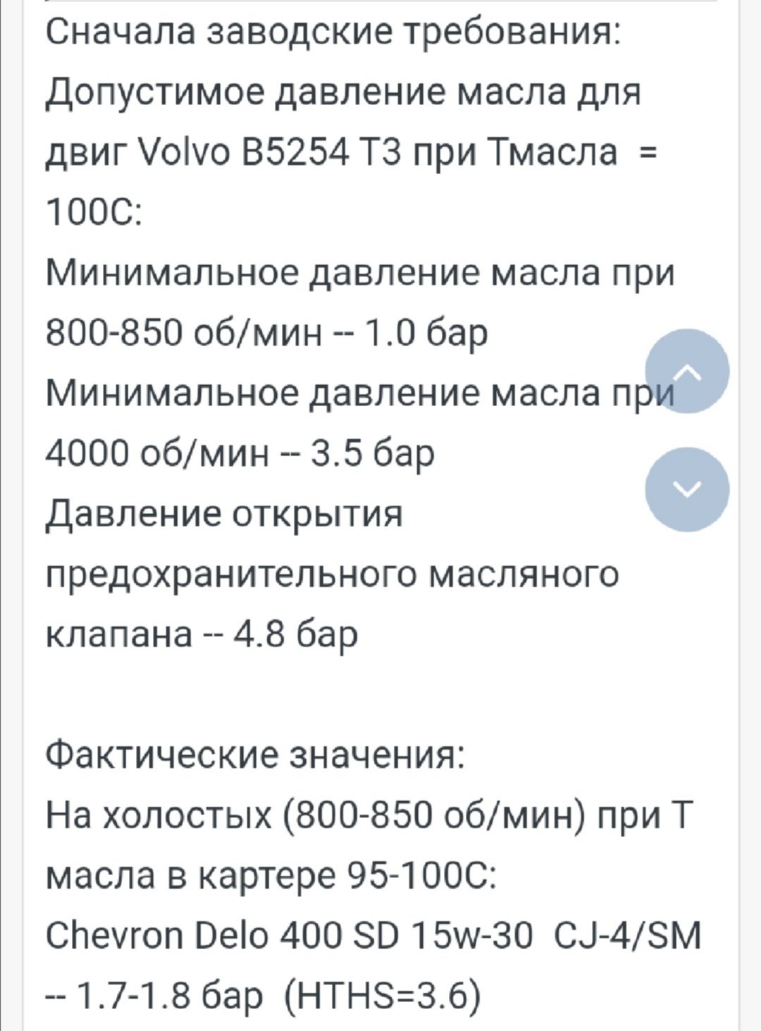

Итак, парни, коротко продолжим про зависимость давления от вязкости. Порылся и нашёл в своих "архивах" (скрины) Переписывать не буду, просто прикреплю. Там всё наглядно
Роман 73 Т.е возможно и на 0-16 будет укладываться в заводские требования?
Теперь немного про вязкость. HTHS, в стандарте, указывается для сдвиговых нагрузок, характерных примерно на вкладышах, тогда, как на распредвалах и в паре кольцо-цилиндр, сдвиговые нагрузки гораздо выше и загуститель не сильно влияет на эту вязкость. В этих узлах, будет наблюдаться временное изменение вязкости до второй Ньютоновой. Как пример : у QSUD 5w20 HTHS =2,6, тогда как из-за загустителя, вторая Ньютонова вязкость, при сильных сдвиговых нагрузках при t=150гр, будет около 2,14. Для сравнения, у CASTROL EDGE SUPERCAR 5w50, HTHS =3,8, однако, в паре кольцо - цилиндр, при 150гр вязкость будет 2,1 (это вязкость базового масла, с учётом пакета и с учётом временного изменения вязкости в узле трения). Итого, упомянутое 5w20, будет немного "гуще" в парах трения при высокой нагрузке, чем упомянутое 5w50 (2,14 VS 2,1). У PENNZOIL PLATINUM 10w30, HTHS =3,16. "Вторая" вязкость = 2,65 - это больше (стабильнее), чем чем у любого 0w40/5w40. Это к вопросу, почему любое современное 10w30, лучше любого 0w40/5w40, в плане стойкости к нагрузкам (кроме грузовых 5w40, они сделаны иначе и надёжнее, чем легковые 5w40 с немецкими допусками) Обо всём этом, ещё 8 лет назад, на этом форуме говорил Vasco (а он спец, в профильной области знаний) Далее - у 5w20 вязкость базового масла выше, чем у 0w20. При большой сдвиговой нагрузке (ГРМ, кольцо-цилиндр) из-за загустителя, вязкость масла временно (динамически) меняется, в зависимости от угла поворота коленвала. И у масла 5w20, в этих узлах, истинная (вторая Ньютонова) вязкость, будет выше. Это безопаснее. HTHS 150 приводится для нагрузок, примерно, для вкладышей, тогда, как для упомянутых выше пар трения HTHS будет другой, из-за более высокого shear rate (скорость сдвига). У масел 5w20, вязкость будет выше, даже если HTHS 150 у двух масел 0w20 и 5w20 будет одинакова. Поэтому 5w20 надёжнее, есть запас и поэтому, в том числе, масла 5w40 (легковые), самые бестолковые и их не нужно лить никуда вообще. Те же 10w30, надёжнее их. Р.S : прошу меня не ругать, это "придумал" не я, весь этот текст, был ранее озвучен здесь форумчанином @GVA. Замечания и комментарии по тексту приветствуются :hi:
59 минут назад, biguxa сказал:
Я так понял, что в заводские требования уложишься на любой вязкости, причём, критично (может быть и то, чисто теоретически) только давление на полностью прогретом масле и на ХХ. А далее, с ростом оборотов, как мы видим из замеров, вязкость масла уже не имеет какого-то решающего значения (в плане давления). При 2000об - внезавимости от вязкости, давление (3+) бара, а при 3000об,  давление (4+) бара, так же, на любой вязкости :pardon:
26 минут назад, Роман 73 сказал:
При 2000об - внезавимости от вязкости, давление (3+) бара, а при 3000об, на любой вязкости, давление (4+) бара, на любой вязкости :pardon:
не на каждом моторе, у  каждого мотора свои значения.
Например, VW на современных электронно-управляемых масл.насосах в жизни не покажет 4+ бара.
Там электроникой ограничено на 3,3 бара. С другой стороны, вообще все равно какое масло - 3,3 бара при нагрузке будут всегда.
Tahoe - 3+ бар я получу если буду крутить мотор 3000+ оборотов и на 4 бар сработает редукционный клапан, 4+ бара не будет никогда.
Если Субару турбо если давит 4 бара на 3000+ оборотах - это уже труп, а не мотор.
