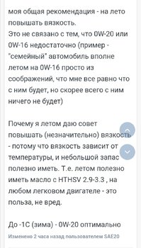

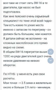

11 минут назад, Роман 73 сказал:
Вы же сами говорили, что 0w16, например, не всегда катит и что летом, в жаркую погоду, желательно лить "погуще". Вы же сами рекомендуете летом иметь HTHS около (или больше)  2,9, но таких 0w20 не бывает :pardon:
Автор видео сказал, что считает критически маловязким (для тех условий, о которых речь) масло 0W-20
Это ошибка.
А то, что запас иметь можно - я всегда говорил и скажу еще раз. Да, запас иметь можно. В общем, даже 0W-20 имеет запас, но проблема в том, что я не знаю точной летней температуры и нагрузки.
Вот для зимы - я понимаю, например (для холодной, часто до -30), что 5W-40 на III группе для двигателя - плохо. Тут все очевидно и для такой зимы в любой двигатель я предложу 0W-20/0W-30 с PAO (HTHS < 3.5).
Потому что вязкость жидкости меняется - от температуры и воздействия (например - сдвига).
Вязкость сложной жидкости - меняется сложно.
И для высокой температуры - лучше иметь запас.
Вам надо принять простую систему - я не предлагаю вам использовать 0W-20. Мне все равно.
Я равнодушен к ДВС. Я исхожу из физических свойств жидкости. Ложным является не совет брать с запасом (автор видео не сделал это) ложным является утверждение, что 0W-20 вызовет критическую недостаточность вязкости - в тех условиях, о которых он сказал (условие только одно - какой-то сферический "старый мотор")
Изменено пользователем SAE20

7 минут назад, SAE20 сказал:
Вы можете дальше сомневаться в моих словах, так как никакой открытой статистики мы не найдем.
Я не сомневаюсь. И себе после той дилерской заливки лил в зиму 0-30, 5-30. Реальность в том, что действительно многие у нас льют круглый год 5-40 и ездят долго. Не капиталят через год авто это точно)
