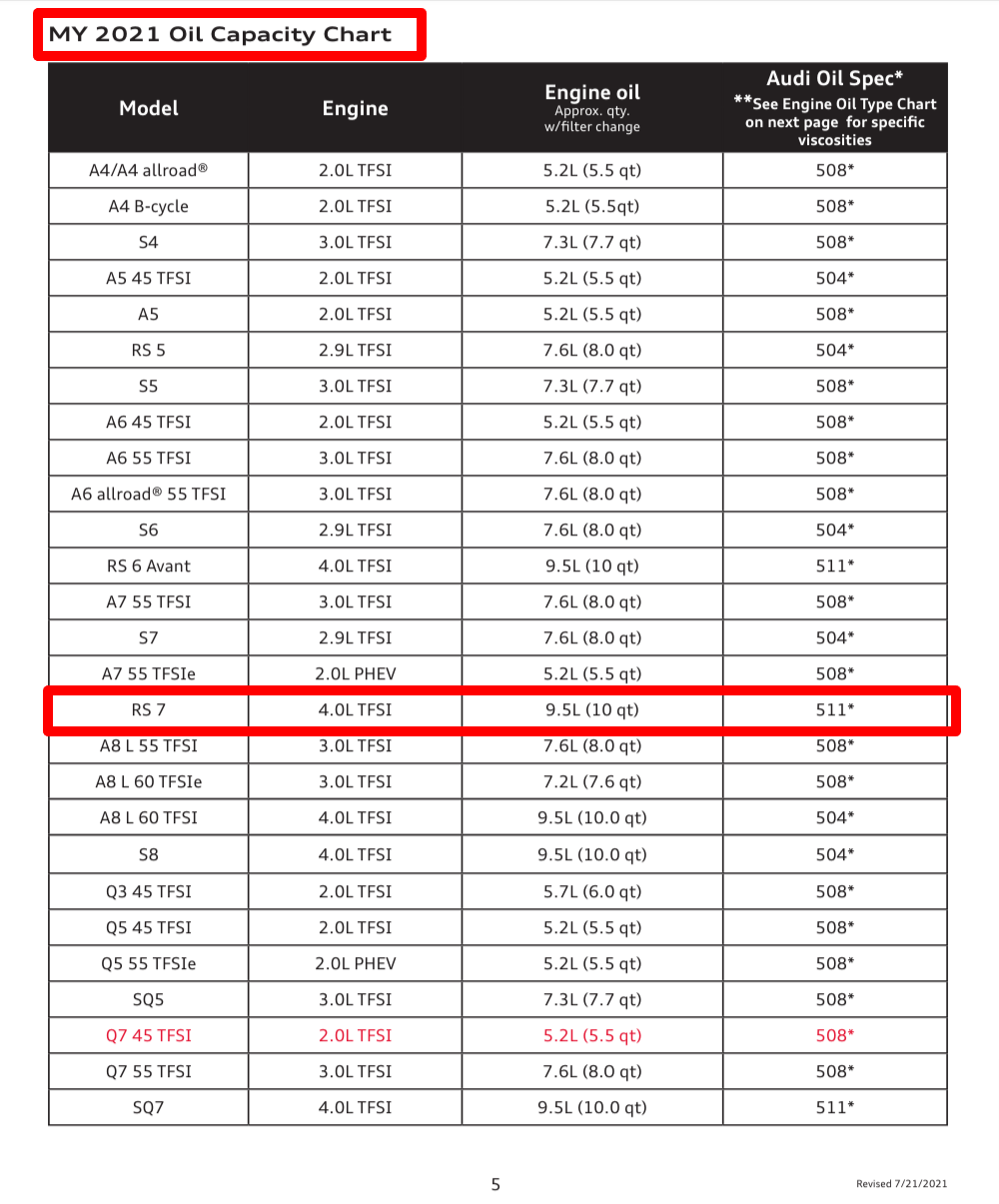

Авто в комплектации Perfromance 2018г, пробег 33к км, мануал 5w30 shell велит, никаких допусков там не написано( Москва-Ростов-на-Дону, пробег 30%город, 70% трасса, эксплуатироваться будет в достаточно боевом режиме - такую машину обычно не берут в пробках стоять. объем масла 8.4л. Извините, за оформление
b161xh у вас 504/507. Выше хорошие варианты посоветовали.
Можете еще тут брать оригинальный шелл:
https://ozon.ru/t/QPY4g0
