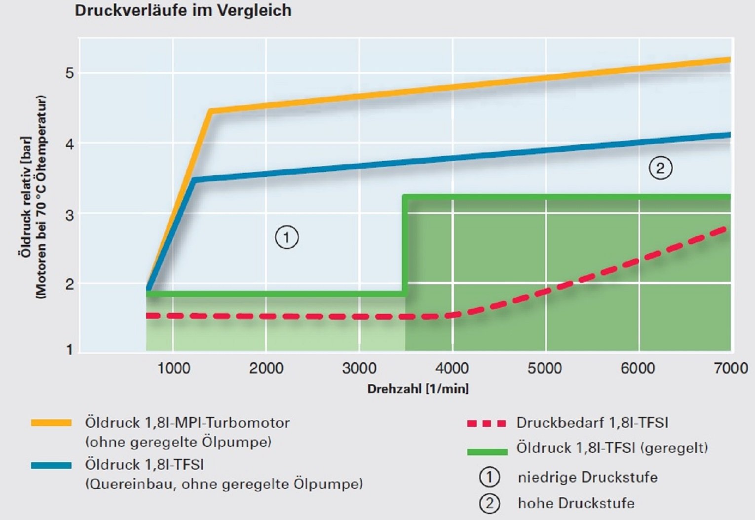

15 минут назад, Edge79 сказал:
Ну так это проблемы кривого мотора,а никак не масла
Согласен.
50 минут назад, Абенt сказал:
а насосу практически пох чего перекачивать на горячую - 20ку, или 60ку
именно так! производительность насоса как раз и ограничивается на более вязких маслах возросшим гидродинамическим сопротивлением в контуре системы смазки.

9 минут назад, СИНТЭКС сказал:
я думаю,  что производительность насоса больше ограничена его размерами, конструктивными особенностями, скоростью вращения,....
 производительность насоса в исправном двигателе всегда с запасом при любых условиях, можно забить на неё, создаёт требуемое давление и ладно...

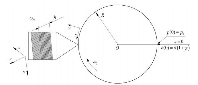

aacc.thumb.jpg.23edded299c47948bfc03c928c3d8a5f.jpgaavv.thumb.jpg.d069f1c8be8bd64f7d713b30f05c410f.jpgaabb.thumb.jpg.f40f036fb4c79505bf87cc9f9218aa07.jpgrtyt.thumb.jpg.fdbe5dbcaff6e1ee1d431370bbacacd3.jpg
Там все модели примерно одинаковые - и для разработчиков двигателя (хотя чаще это делают не только они, а Mahle или еще какие-нибудь Federal-Mogul совместно с разработчками двигателя) , и в общем - все это, конечно, очень классическая трибология (в том смысле - что такое "минимальная вязкость").
Кстати, я не предлагал "жечь" весь manual, только "вязкостные таблицы", так как они нелепые обычно.
Вообще, они не инженерные - а "рыночные" скорее. В японии как-то "впереди" паровоза стал замечать 0W-20. Уже и Castrol Edge 0W-16 не "гибридное", а просто масло - недавно видел рекламку.. Видимо рынок созрел.
В общем согласен, от вязкости - надо скорее переходить к проблемам состава масла.
Форум же что обсуждает? Состав.
Тут, правда, будет проблема. Вязкость и состав могут быть связаны. А главное - эффекты разные - вот как на картинках - они бывают и из-за неправильно высокой (холодная, просто чрезмерная) вязкости.. Или, не столько из-за высокой - сколько просто потому, что 5W-30 A3 (C3) это странное масло (ну какой-нибудь средне-рыночный образец) Вот и как быть. Получается нельзя совсем оторвать вязкость - от состава. Впрочем, об этом я уже много раз писал.

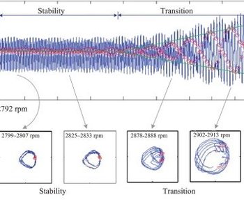

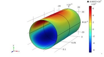

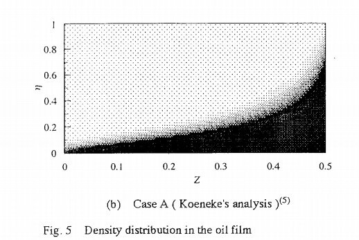

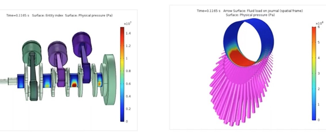

9866.thumb.jpg.f195130f66bfd6459d41429ea793ae15.jpgbbcc.thumb.jpg.03a50a1084d052cee480463243e2aa4f.jpgttyy.thumb.jpg.1cccb93fa4d543a394d4bca803600a37.jpgiuiiu.thumb.jpg.3bdc0a9abe0b460d96b00789d4602524.jpg
Изменено пользователем SAE20
2 минуты назад, SAE20 сказал:
Во! Вы привели в пример "картинку" эпюры давления в подшипнике скольжения, а на мой вопрос так и не ответили:blush:
30 минут назад, СИНТЭКС сказал:
