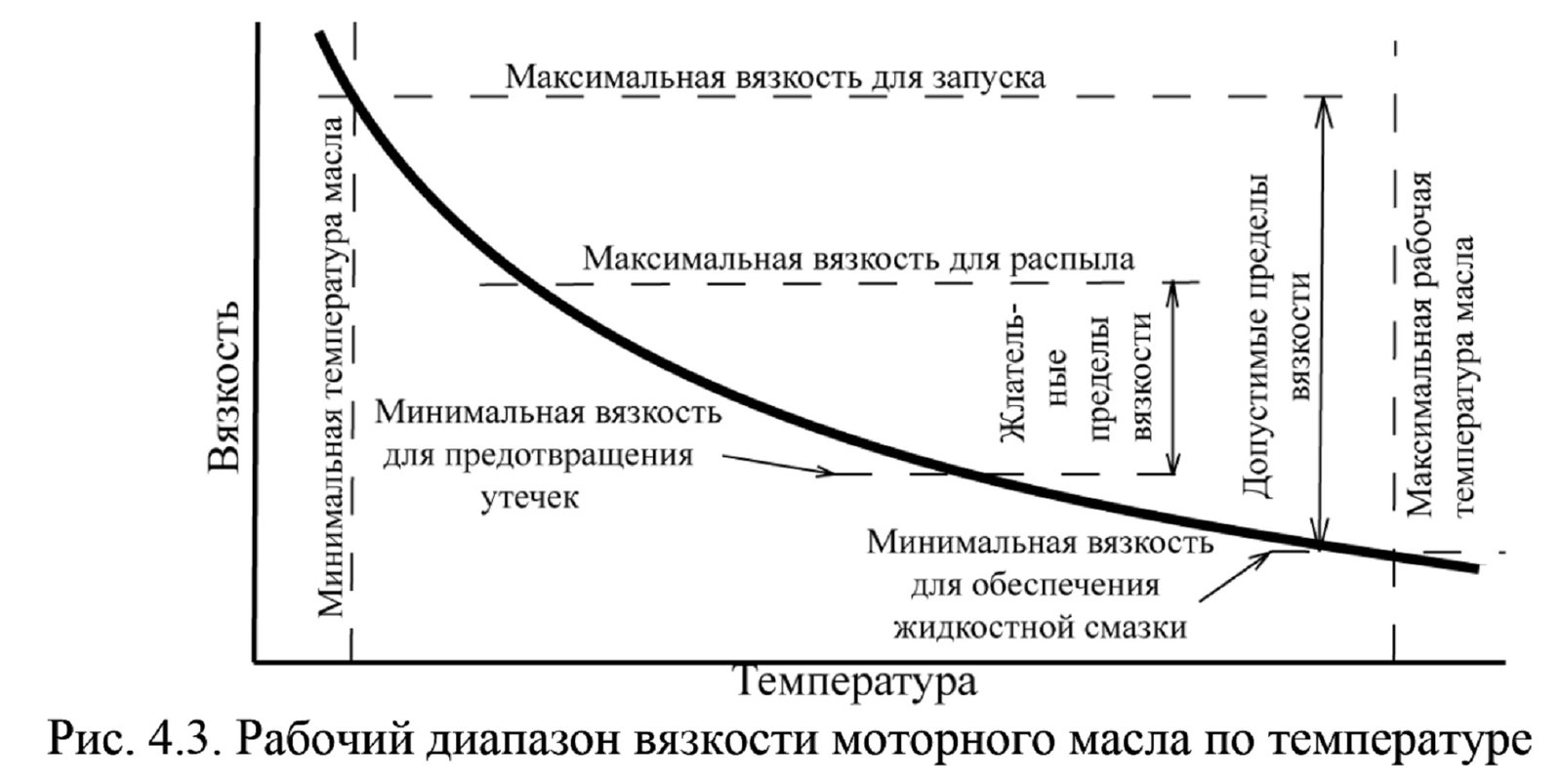

инженеру-конструктору двигателя приходится учитывать и другие нюансы смазки двигателя, например минимальная вязкость для предотвращения утечек, которая выше чем минимальная вязкость необходтмая для обеспчения жидкостной смазки
Минимальная вязкость на примере определенного двигеля или в общем?

39 минут назад, power1 сказал:
На второй картинке, как то, для сорокета и полтишка, начальная вязкость больно необычна.

56 минут назад, power1 сказал:

21 минуту назад, Шиза сказал:
На второй картинке
А ты ещё и картинки после такой преамбулы смотрел?:sarcastic:
