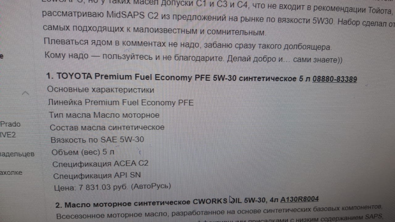

Здравствуйте, подскажите, пожалуйста, можно ли в "фольксваген тигуан" алспейс 2 литра-240 сил дизель, привезённому из Германии залить масло " Тойота economy 5 w 30 с допуском acea c2. Масло оригинал хорошее, не могу найти хорошее 0 w 30 с допуском 507 одни подделки

Дмитрий1234554321 есть нормальный VW504/507 не нужно лить C2, оно ниже вязкостью чем вам рекомендуется, ну и многие требования спецификаций не выполнены будут.
Спасибо тоже уже погуглил и понял что не надо
