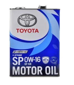

1 час назад, Дмитрий АК сказал:
КИКС, Лукойл, Синтек - это все есть. Продаваны же в магазинах советуют что-то из Японцев брать, пока новая машина: родную Тойоту, Такуми, Молигрин, Ичиро, ТСЛ.
вот, 0 подделок, очень достойное масло и думаю найти не сложно, допустим заказать тут
оригинал мануала
перевод
не нужно ничего выдумывать
