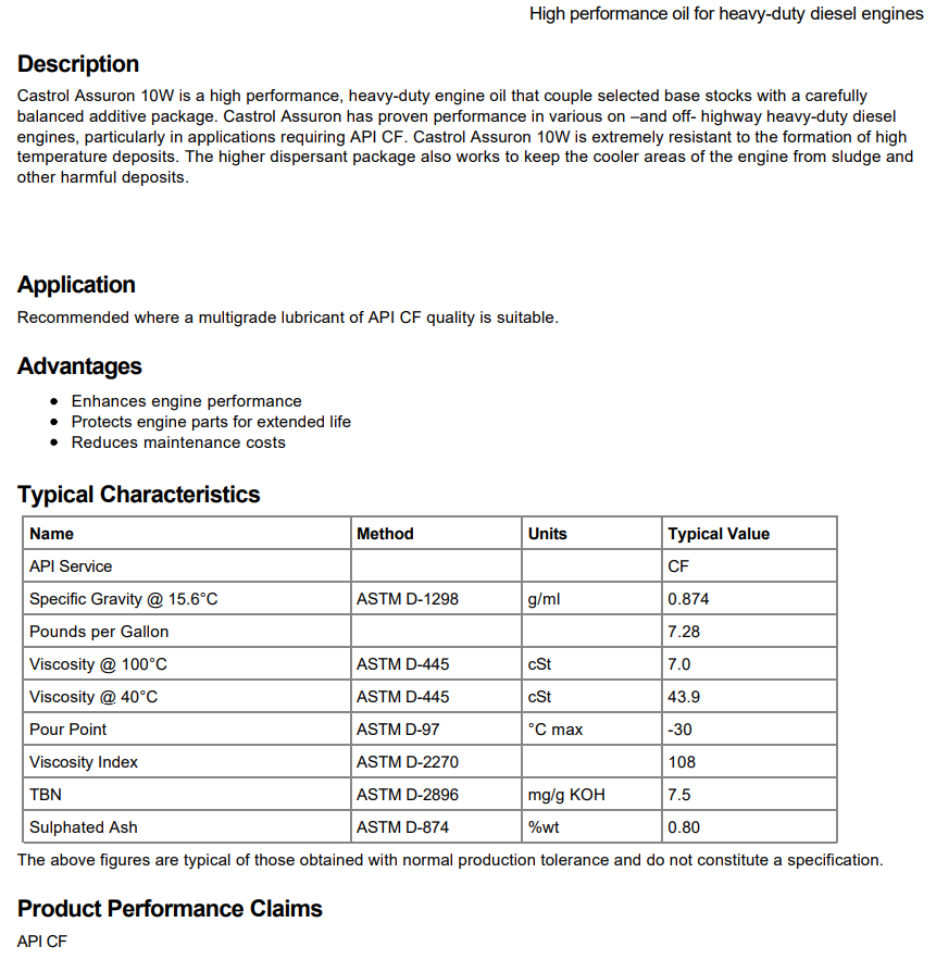

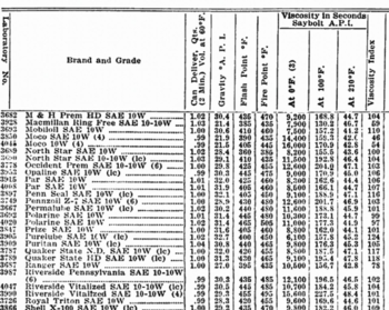

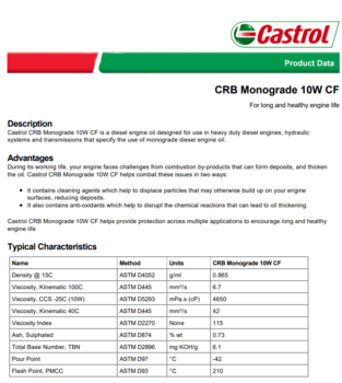

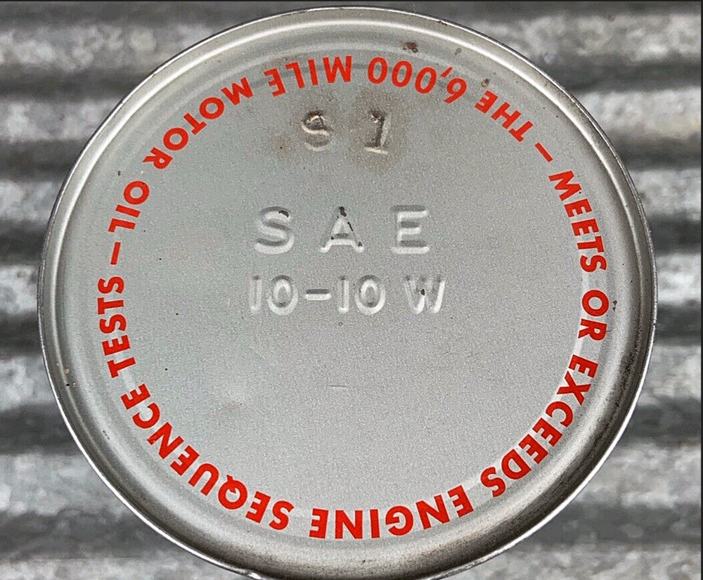

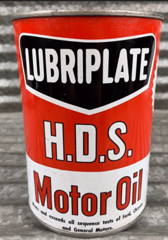

Затронули в одном из чатов в телеге тему масел sae20 и достаточности этой вязкости, в сравнении с привычными из девяностых sae30 и 40. Аргумент был таким, если я его правильно понял: почему, если этой вязкости достаточно - их не применяли ранее, а только сейчас, когда появились вопросы экологии. На что, естественно, был приведен пример, что увлечение высокими вязкостями это веяние определенного периода, и ничего в маловязких маслах нет нового и неожиданного. И что 0w-20 не относится к низким вязкостям, это нормальная, всесезонная всеклиматическая вязкость. Есть случаи, когда ее может быть недостаточно, но они специфические и я их отдельно перечислил. В остальном это средняя, нормальная вязкость. К маловязким можно отнести 0w-8 или масла, которые использовали зимой до широкого распространения мультигрейдов : 5w или 10w. Минеральные моноградные зимние масла. Которые, как я там написал, по вязкости ниже, чем современная 8ка. На что поступил вопрос, о том существовали ли такие масла в реальности.
Короче озадачился я вопросом поиска примеров. Это оказалось непросто, сквозь глубину времен. Но кое-что найти удалось.
Признаюсь сразу, найти хороший пример 5w быстро не получилось. Все-таки сказывается, что год введения 5w – 1950, а с 1953 можно сказать началась эпоха мультигрейдов. Понятно, что новинки уже выпускались в модном формате. Они, конечно, были, 5w то есть, но пример искать долго и нудно. Но в то же время существовали 10w, которые были разной вязкости, в том числе и 4 сСт, то есть той, что в новой классификации должно было относиться к 5w, но привычно выпускалось под индексом 10w, который был до этого. Это нормально, раз на тот момент нижней вязкостью было 10w, то какой бы низкой она не была – обозначение было 10w. И долгое время это продолжалось так.
Вот, например, картинка:
То время было без инета - картинками не богато ))
Но во все времена были люди, которым хотелось проверить масло на соответствие заявленному )
А вот есть табличка реально существовавших масел с характеристиками:
Вот, например, третья строчка, Мобил, 41,3. Это секунды стекания по Сайболту при 210°F. Если привести к Сантистоксам при 100°С - это 4. И да, это ниже, чем современные 0w-8, которые 5,3-5,5 где-то. И там много таких, которые рядом.
Я проконсультировался, это табличка 1960-х. Мобил вроде 1962 г. Сами масла конца 1950-х.
Короче примеры есть масел, на которых реально эксплуатировали технику. Вот это низковязкие масла. Двадцатка же абсолютно обычная вязкость.
Ну и, попутно, примеры современных 10w. Пара Кастролов и какой-то Евролюб.
Но это какой-то современный сраный гуталин! )) Непонятно почему такой густой… 6,7 – 7,1 сСт. На уровне современных мультигрейдов 0w-12. Вообще не канонично. ХЗ, почему они так делают. Еще и походу гидрокрекинга подмешивают. То ли потому, что оно в тяжелые дизельные грузовики коммерческой техники предназначено, а не в малолитражки, то ли потому что они сейчас уже понимают, что ниже 2 сантипуаз лучше не опускаться. То ли понимают, что низковязкая минералка имеет свои особенности.
Но что однозначно – sae20 вообще не низкая вязкость. За исключением периода, когда многих коротнуло, особенно европейцев, и начали задирать вязкость, в остальное время двадцатка – вполне себе обычная вязкость. И, кстати, европейцы сейчас возвращаются с этих пиков обратно. Можно сказать, что период помешательства заканчивается.
Изменено пользователем Nonconfo
