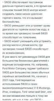

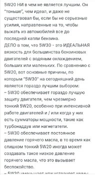

А вот такое читали? Заскринил себе пару страниц, перечитываю иногда. Не помню где, но помню, что это писал какой-то импортный масло-гуру))) Из Америки (или из Европы, точно не помню) На каком-то форуме, типа нашего
Роман 73 ну вот прочитал )
др-ров на саеж300 я видел пачками )
но природа жидкости и ее вязкость не зависит от того, как ее класифицировали в SAE ))
сае30 или сае20 - не являются свойствами жидкости. Свойством является вязкость )
Если этот аффтар считает, что несколько cP разницы на отрезке от 4 до 7 cP очень важно - он ошибается ))
Но самое интересное, что любому скользящему телу в природе - удобнее скользить на меньшей вязкости )))
Типа 2 cP, и совсем неудобно скользить, скажем, по 1000 cP.
Тут важно только 1 - насколько 2 cP достаточно. Обычно - да, хватает.
А вот зачем аффтару вдруг надо именно 6 , а не 4 (положим) cP - я не знаю? Может он решил, что так надежнее? )
