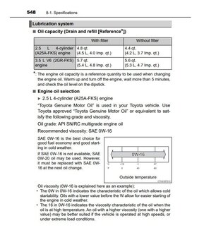

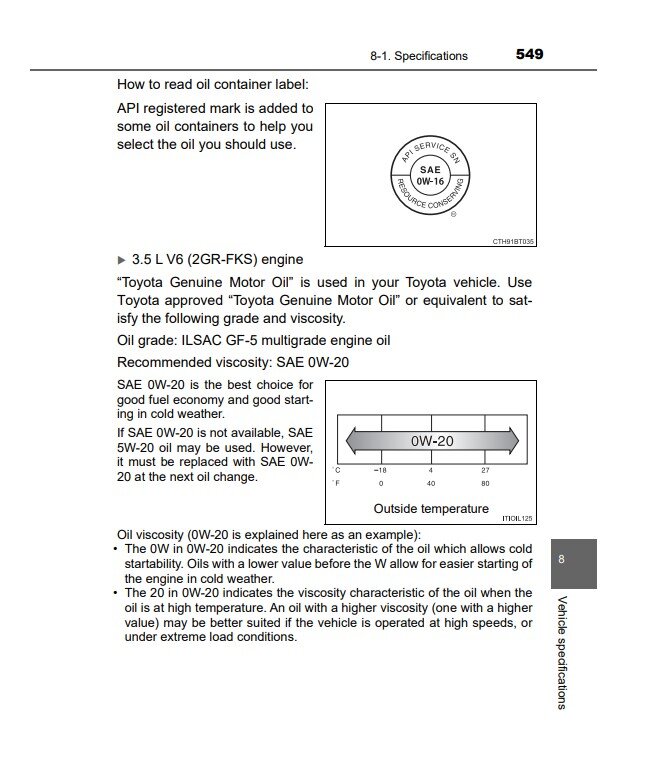

делать на карантине нечего, решил пошарить на сайте toyota США
посмотрел автомобили с самыми надежными двигателями в США по версии одного из агентств, типа Camry и Tacoma пикап!!!
и вот какое масло рекомендуется в их книжках
Camry 2.5 - 0w16
Camry 3.5 - 0w20
Tacoma двигатели 2.7 и 3.5 - 0w20 :hi:моё почтение
Всё это круглый год и нет типа что-то летом, что-то зимой
В LAND CRUISER тоже 0w20 :new_russian:
Изменено пользователем laevet

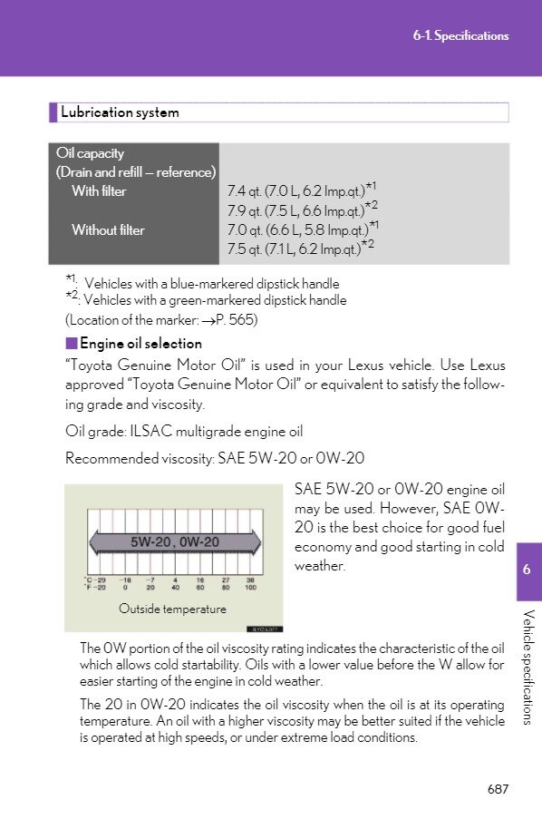

У нас во флагман Lexus LX570 весом три тонны, еще 10лет назад в России, рекомендовалось 0W-20. Лень мануал искать :)
50 минут назад, torcon сказал:
Круто :bomb: нашел
