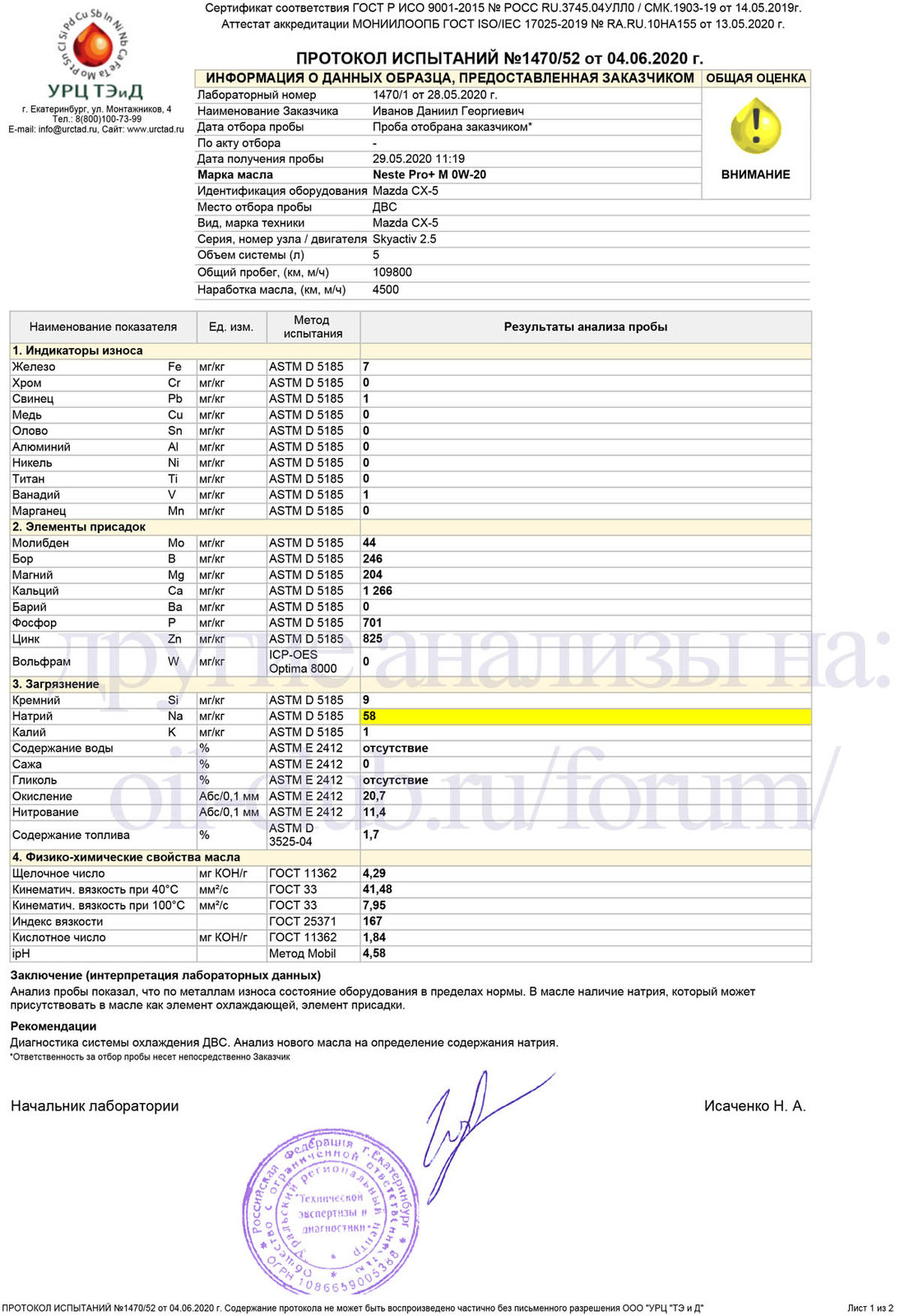

Neste Pro+ M 0W-20 отработка на MAZDA CX5 после 4500км

Загрязнение натрием видимо от бутылки. Был налёт внутри, который сразу не заметил
Share this post
Link to post
Share on other sites
Значит эта "Настя" - копия Valvoline SynPower MST C5 0W-20
Share this post
Link to post
kachok79 это пакет присадок как правильно отметил a-ha, бутыль столько не даст... каких только бутылок мне в свое время не слали... :D

Posted (edited)
18 минут назад, torcon сказал:
это пакет присадок
чот типа стабилизатора вязкости и/или "улучшителя" состояния сальников/резинок/бутадиен-нитрильных каучуков (ремней) вроде
а может и вправду:
03.06.2019 в 13:55, torcon сказал:
Возможно это Дибутилдитиокарбамат натрия SDDC, используются в качестве противоизностной присадки, обеспечивает низкий коэффициент трения с хорошей полярностью молекул. Могу ошибаться – это только предположение.
Edited by a-ha

что интересно, кислотное то низкое = 1.84, и щелочное высокое 4.29мгКОН для 260мч. Похоже перед нами стойкое масло 0W-20. :)
a-ha да ну? Может антиоксидант какой?

5 минут назад, a-ha сказал:
Я так и думал сразу. Поэтому купил на пробу.

Posted (edited)
Есть серия капельных проб этого масла. Выложить сюда можно для общей картины?
Edited by kachok79
Share this post
Link to post
5 минут назад, torcon сказал:
я исправился! :blush:
Только что, kachok79 сказал:
Есть серия капельных проб этого масла. Выложить сюда можно?
клади

8 минут назад, a-ha сказал:
клади
под спойлер
6EE350BE-0903-404C-90C7-B8F7B2999C5D.thumb.jpeg.a4a94f22299ea99c653c72f7e60a0ce3.jpeg7614F875-FE89-4289-98E7-7744F55C751F.thumb.jpeg.5fe79e39a32d43fb3f7ca0e0d02a7dde.jpeg

Posted (edited)
ну вот и дождались первый  анализ атмосферного Skyactiv на Ca/Mg пакете. Значит для нашего двигателя API SN Plus - что доктор прописал. Ну и масло хорошее. Вот только в Литве его достать сложно и дорогое оно - 11,50 евро литр (valvoline mst c5 0w20 - вообще от 15 евро/литр). Теперь нужно Neste DG2 5w30 на анализ :)

9 минут назад, MaxTr сказал:
Сейчас как раз его и катаю :D Анализ будет ;)

1 час назад, torcon сказал:
Тут ещё заливаемых объем свою роль сыграл.
