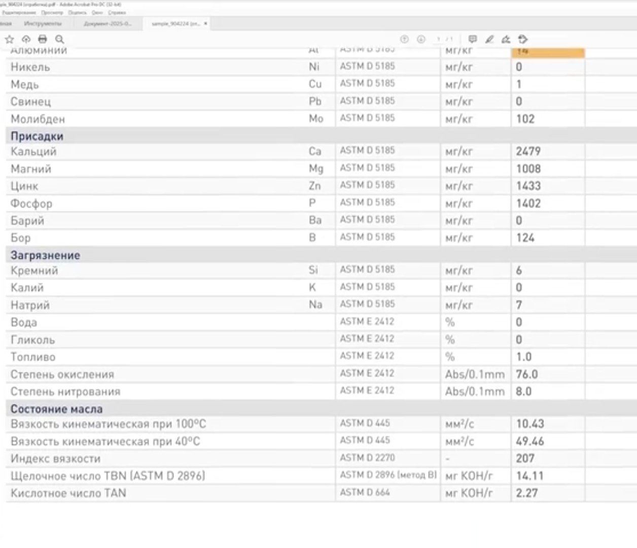

Petrolero Full Throtlie 6 свежее , за анализ спасибо Андрею Дуденкову, на лабораторный анализ скинул денежку мне он. Образец я закупал на WB за два рубля

Сергей Васильевич это мой счёт отправленных в лаборатории отработок и свежих масел , 16 это мой последний номер лабораторного анализа , присадка не моя , присадка Андрея Дуденкова , раньше он работал в Партнамбер 710 , мне понравился ролик Миши Ходоса с Андреем , как они не постримались залить растительное масло в мотор , добавив в него эту добавку , ради этого я и купил эту добавку
Все таки надо было выложить лабораторный анализ в моторных маслах , свежее , в присадки никто не заходит , о Даниил подсветил тему
Реально концентрат.. и какое нить голое самолётное (мс20 или как его) бахнул и ага, вот она легкомоторка:sarcastic:
Или в самый недозольник и лить в камаз!
Без шуток видно что бор, щелочные - что бы не разбавить. Моли и зддп коняче - что бы поднть для хорошего объема масла. По остальному хз.. изза адовой концентрации кислотное и окисление сбивает есть ли там эстеры например или нет, до кучи чтоб.
А так то зачем она? Ну реально?

Projector спасибо за анализ.
В видео Ходоса, там в конце есть лаб анализ. Там полноценное масло, точно не подсолнечное, присадкой так четко не подогнать параметры.
Screenshot_2025-07-04-07-59-01-78_4641ebc0df1485bf6b47ebd018b5ee76.thumb.jpg.9326a30b332a8fedba2097854d4dd588.jpg
В целом неплохая присадка, загущающая. Если в концентрации 10% заливать - эффект заметен будет.

Всегда было не понятно, кто же покупатель таких "выгодных" присадок? (200 гр / 2500 руб)
Не проще ли взять Полимериум Метеор, в котором концентрация молибдена и проч. всего в 2 раза ниже, а цена около 3000 руб за 4 литра!
Михась Не проше масло менять нормальное по чаще?
Как я понял в этой присадке нету полимерного загустителя вообще , базовый пакет присадок + РОЕ + мРАО очень густое , то есть для гражданских автомобилей и гражданской езды эта добавка не нужна , именно этот продукт подходит для людей любящих понаваливать , допустим берете масло типа 5w20 или 10w30 и добавляете эту присадку , получаете более густое , более термостабильное масло с минимальным количеством загустителя , ах да MoDTC конечно тут добавлен отдельно от пакета присадок
