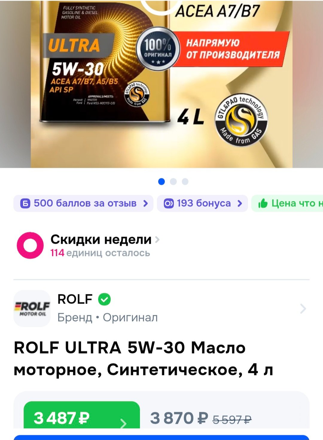

Cheshire
от официала на озоне , ещё 500 баллов за отзыв.
Рольф:good2:
Смотрите сразу 5л., там цена интересная.
