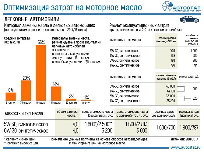

Источник говорит, что низковязкие масла не экономят. Хотя где там низковязкие, да и таблица не понятна.
и не понятен смысл таблицы, если учесть что он делался на основе опроса, а не исследования....
