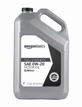

Новинка из США - amazonbasics 0w-20 dexos1Gen2 TBN 8.35, вязкость 8.9, NOACK 9.9%, CCS 5774.
У них свой "Каждый день" :):
71-YEfTdfIL._SL1500_.thumb.jpg.340186d9af7397109de47a4957f219cb.jpg 81gGUfsx4LL._SL1500_.thumb.jpg.c31af3b1f5f80eb95a1db7ba5b039c27.jpg 71Z2UNSggoL._SL1500_.thumb.jpg.b33889fa08e469a566ae3ff1f6a3e262.jpg 81a37qEHpsL._SL1500_.thumb.jpg.a68799d9f23e44d8eea51effe16b1e79.jpg
3 часа назад, Палыч314 сказал:
Производитель указан - Warren Distribution, значит содержимое будет копией MAG1. Другими словами на pqi мы видим анализ MAG1 0W-20 dexos1 gen2 ;)
http://pqiadata.org/AmazonBasics_0W20.html
1 час назад, VAn12 сказал:
Пакет присадки такой же как у обновлённых Petro-Canada Supreme Synthetic и Pennzoil Platinum или другой? :)
Изменено пользователем Gaffer
Для нулевки очень хороший NOACK, если недорогое, надо брать.
Присадочный пакет, как у MOBIL 1.
Изменено пользователем Палыч314
16 минут назад, Палыч314 сказал:
А мне кажется типичный Afton Dexos1 Gen2
Типа как здесь
Но NOACK и вправду хорош для гидрокрекинга...
