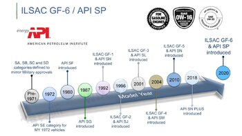

30 ноября 20214 г Добрый день, уже год заливаю масло 5w30 Kixx API SN Plus и все в порядке, не угара ничего нет, двигатель работает четко, только быстро темнеет, интервалы замены 5500-7000км, авто Тойота Камри 3.5 2GR-FE мотор Подскажите, подойдет ли новое масло для 5w30 API SP для моего авто, так как API SN Plus стало очень сложно найти и является ли оно усовершенствованным аналогом API SN Plus?
30 ноября 20214 г 1 час назад, Vagmaniac сказал: Добрый день, уже год заливаю масло 5w30 Kixx API SN Plus и все в порядке, не угара ничего нет, двигатель работает четко, только быстро темнеет, интервалы замены 5500-7000км, авто Тойота Камри 3.5 2GR-FE мотор Подскажите, подойдет ли новое масло для 5w30 API SP для моего авто, так как API SN Plus стало очень сложно найти и является ли оно усовершенствованным аналогом API SN Plus? Vagmaniac , добрый день! Да, так оно и есть. Масло Kixx G1 SP 5W-30 конечно подойдет для тех моторов, какие ранее использовали Kixx G1 SN Plus 5W-30. Изменение спецификаций API и ILSAC это плавный, линейный рост вверх. В этих спецификациях действует принцип обратной совместимости, т.е каждый новый следующий стандарт перекрывает предыдущие. Небольшая иллюстрация стандартов API (ILSAC). Изменено 30 ноября 20214 г пользователем KIXX

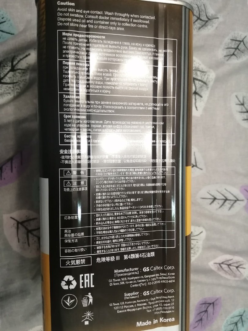

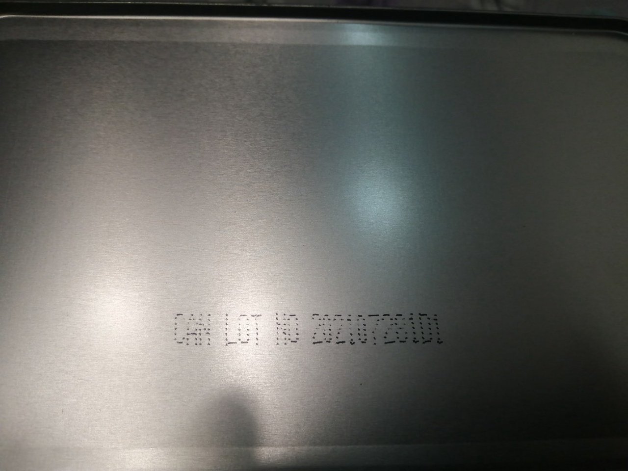

25 декабря 20214 г Приобрел масло KIXX G1 Dexos1 5W30 4L МАСЛО МОТОРНОЕ API SN PLUS ILSAC GF-5 GM Dexos1 Gen2 арктикул L210744TE1 Отсутствует надпись ILSAC GF-5 - но по этому поводу читал по форуму, но присутствует надпись gm dexos1 gen2/ На всем форуме таких канистр не встречал. Подскажите это оригинал? Спасибо
26 декабря 20214 г 22 часа назад, Дмитрий07011991 сказал: Приобрел масло KIXX G1 Dexos1 5W30 4L МАСЛО МОТОРНОЕ API SN PLUS ILSAC GF-5 GM Dexos1 Gen2 арктикул L210744TE1 Отсутствует надпись ILSAC GF-5 - но по этому поводу читал по форуму, но присутствует надпись gm dexos1 gen2/ На всем форуме таких канистр не встречал. Подскажите это оригинал? Спасибо Дмитрий07011991 , добрый день! Ваш вопрос понятен! Сообщаем, что канистра и масло в ней оригинальные. Это совершенно точно. Сама канистра имеет дату выпуска 2021 07 28 (это написано на дне после слов CAN LOT NO) в порядке: год - месяц - день(ГГГГММДД), т.е. в привычном для нас обозначении это 28.07.2021. Сверху канистры должен быть стикер на котором есть и дата розлива масла (обычно на несколько дней позже даты изготовления канистры). Сейчас этот стикер на вашей канистре заклеен ярлыком интернет-магазина. Причины, по которым отсутствует надпись ILSAC GF-5 изложены в ответе на похожий вопрос 09 сентября этого года, ссылка ниже: https://www.oil-club.ru/forum/topic/33168-voprosy-oficialnomu-predstavitelju-kixx/page/87/?tab=comments#comment-2048605 Изменено 26 декабря 20214 г пользователем KIXX
