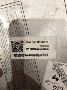

Номер с 20л бочки со дна: 2020408161D1
номер с наклейки: 105 240819 000595 00495

Не могу догнать что за масло было залито. API SP?
Такое что ли?
Но оно ведь другое в анализе отработки. Молибдена сильно меньше, фосфора чуть больше.
Поменяли рецептуру что ли на Афтон?
Olejik точно подметил, молибден в отработке не может уменьшится, а по кальцию магнию - это тот же пакет присадок.
Либо нам попалась версия со смешением на заводе - молибден извне. Либо рецептура сменилась на похожий пакет, только где мало молибдена.
