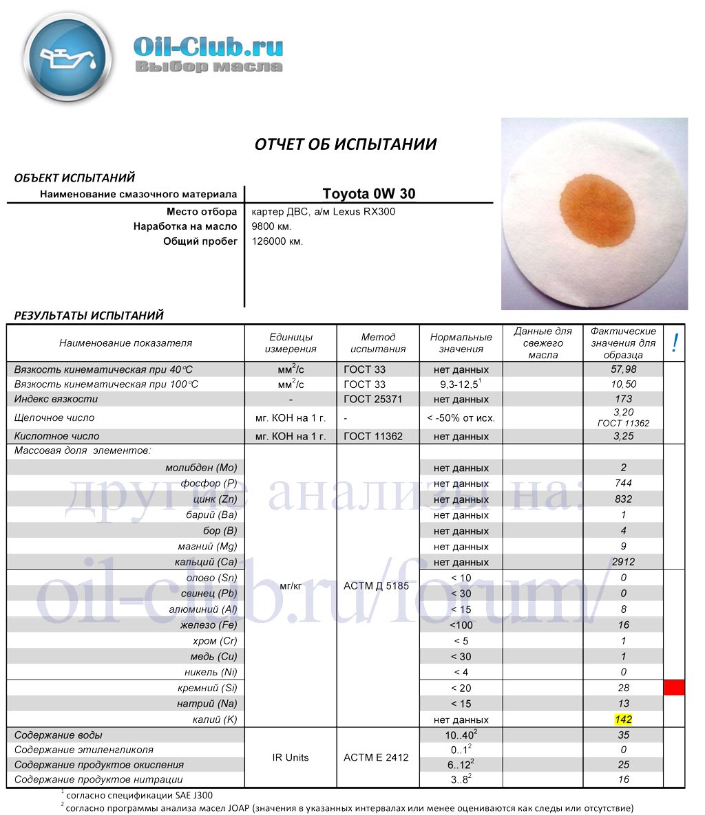

Toyota 0W-30 отработка на Lexus RX300 после 9800км
Масло: Toyota "ENGINE OIL 0W-30", 5л SL Европа-пластик 08880-80365 (Куплено в Экзисте)
Автомобиль: Lexus RX300 2005г.
Общий пробег на одометре: 126 000км
Пробег на масле: 9800км
Моточасы: -
Израсходованное топливо: -
Доливки масла: нет
Присутствие отложений в двигателе ДО: ?
Автозапуск: не использовался
Предпусковые подогревы: не использовал
Период эксплуатации: Ранняя весна, лето -1 +35
Срок эксплуатации: 6 месяцев.
Топливо: Бензин ТНК 95, 95 пульсар.
Режимы: 90% город (небольшие пробки, изредка разгоны в пол), 10% трасса (до 170 км/ч).
Фильтр масляный: Toyota made in japan 90915-20003
Фильтр воздушный: неоригинал
Объем заливаемого масла: 5 литров
Отбор масла: при замене на середине слива в чистую полиэтиленовую бутылку 0,6 л
Что было до этого масла: Периоды смены 10000км, масло Toyota 0W-30, в таком же пластике и оно же разливное дилерское.
Промывка промывочным маслом: не делаю - в картере остался несливаемый остаток старого масла.
отработка после 9800км
Автор двигатель серии какой? Тойотовский движок 10 тыс км протянул до TBN=TAN - видимо еще один долгожитель нарисовался либо условия не трудные.
Есть проблема с попаданием антифриза в масло - надо решать. Кремний надеюсь от герметика, если ничего не делалось герметиком - значит фильтр - подсос.
думаю, после решения проблемы с калием и кремнием алюминий упадет.
Да герметик там кремний даёт. У нас уже сколько народу каталось с дырами в патрубках, незатянутыми хомутами, фильтрами и ничего - в анализах максимум +5 Si к обычным значениям.
ИМХО, автору лучше в таких условиях 5w30 заливать - глядишь, и металлов поменьше будет...
Я вообще заметил, что некоторые оригиналы весьма долгоживучи :unsure: Ещё пример - 5w30 Mitsubishi Genuine
Весьма хороший анализ для городского пробега. Надо отметить что масло тойота 0-30 высокощелочное. Интервал смены для этого масла и с такими условиями эксплуатации подобран идеально, правда я бы все равно столько не ездил :D
Изменено пользователем Javen
А не рано выводы делаем? Вероятно такой анализ это заслуга двигателя, а не масла.
Ещё не известно, как бы оно себя показало на моторах "oil killer".
Да, а топик стартеру не помешало бы заполнить шаблон полностью, дабы не возникало желание гадать на кофейной гуще.
как я понимаю это 3х литровая V образная 6ка 3 литра 1MZ-FE - у нее oil capacity 5 литров масла. Ну что же чем обьемистее двигатель тем лучше показывает себя масло - как обычно.
По пакетуу масло очень похоже на NGN Synergy Plus 0W30, Но Toyota 0W-30 в 2-а раза дороже.
http://www.oil-club.ru/forum/topic/8397-ngn-synergy-plus-sae-0w-30-otrabotka-na-toyota-landcruiser-prado-posle-4800km/page__p__204891__hl__%2Bngn+%2Bsynergy+%2Bplus+%2B__fromsearch__1#entry204891
Да и в NGN Synergy Plus 0W30 есть ПАО и эстеры.
А в этом масле есть ПАО и эстеры?
Изменено пользователем KoFe
Да, движка 1MZ-FE. 5 литров заливаемый объем, как и указал в шаблоне. Машиной владею год, с герметиками никуда не лазил, да и до меня, похоже, тоже. Вот воздушный фильтр лажовый какой-то, надо поменять. А откуда появляется калий?
Антифриз не уходит?
Да вроде нет, как-то поначалу долил гр 250 дистиллированной больше для успокоения. Но гляну.
Там и натрий это антифриз в масле. Прокладка Гбц или блок дроссельной заслонки или помпа.
Спецом доливал антифриз даже ВЫШЕ максимума на неск см (ниже не видно). Проехал 30 тыр. (три замены), уровень антифриза на месте. В чем прикол с анализами?
PS По кремнию понятно: был заменен лопнувший болт в корпусе воздушного фильтра.
Изменено пользователем kastett
Кстати, было бы масло на пакете Infineum с бором - алюминия было б меньше. ИМХО.
