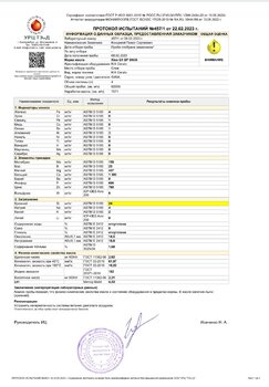

Kixx G1 5W-30 отработка на KIA Cerato после 7071км
Масло: KIXX G1 5W-30 API SP
Автомобиль: KIA CERATO, 2021 г, двигатель G4NA
Общий пробег на одометре: 87352 км к концу интервала.
Пробег на масле: 7071 км
Моточасы: 323 мч
Средняя скорость:  22 км/ч
Израсходованное топливо:  не считал, к концу интервала БК показывает 10,8л/100 км
Доливки масла:  не доливал.
Присутствие отложений в двигателе ДО: нет
Присутствие отложений в двигателе ПОСЛЕ: нет
Автозапуск по времени: нет
Наличие чип-тюнинга: нет.
ГРМ: цепь
Предпусковые подогревы: да, короткие по 5-7 мин.
Период эксплуатации: с 16   сентября  2022 года по 07 ноября  2022
Срок эксплуатации: 52 дня
Топливо: бензин ГПН.
Режимы: 90% город, 10% трасса
Фильтр масляный: mahle OC1254
Фильтр воздушный: оригинал
Марка антифриза: заводской
Объем заливаемого масла: 4 литра
Отбор масла: с картера, при замене
Отбор масла проходил с горячего или холодного двигателя?: с горячего двигателя.
Промывка промывочным маслом: не делаю.
Присадки: нет
Что было до этого масла:
- 0-7200 км масло конвейерной заливки.
- 7200 -14621 км GT Ultra energy 5W-30, c3
- 14621-21959км Mobil 1 x1, 5w30.
- 21959- 29476  zic zero 0w20
- 29959 - 52419 - Амсоил SS 0w20 2 интервала и мобил 1х1
- 52419 - 59920 - Petro Canada SS 5w20
- 59920 - 80282 - repsol elite neo 5w20, H/K Premium LF 5w20, KIXX g1 5w30.
-80282 - 87352 - исследуемое масло.
И снова кремний
Dumus да, фильтр другой. Показатель примерно такой же. Хз откуда он.
2 минуты назад, Павел К сказал:
Пробег на фильтре? (в том и в этом анализе)
Та примерно одинаково. Там 7400, тут 7071.
а от тары так не может кремний скакнуть? от шприца жоне вроде тоже есть повышенный кремний в анализах.
steamroller я сливал с картера. Потому дело темное. И пыльное. :sarcastic:

Павел К у меня тоже 25 кремния, фильтр оригинал, плотно сидит, подсосов нет, сливал с картера, думаю тара все таки влияет, у меня бутылку дно выдуло от горячего масла. В следующий раз буду сливать в стекло, ждать когда остынет и в пустую литруху от масла.

Павел К Практически близнецы, 346 мч
