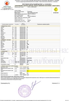

Kixx G 5W-30 API SJ/CF отработка на Toyota Carina E после 6500км
Масло: Kixx G 5W-30 API SJ/CF (куплено в магазине)
Автомобиль: TOYOTA CARINA E (4A-FE, 5MT, 1994)
Общий пробег на одометре: 352 500км
Пробег на масле: 6 500 км
Моточасы:  не мерил
Израсходованное топливо: 700 л (9л/100км)
Доливки масла: не доливал
Присутствие отложений в двигателе ДО: не известно
Присутствие отложений в двигателе ПОСЛЕ: не известно
Автозапуск: не использовался
Наличие чип-тюнинга: нет
ГРМ: ремень
Предпусковые подогревы: не использовал
Период эксплуатации: 15.03.23-08.09.23
Срок эксплуатации: 6 месяцев
Топливо: Бензин Татнефть АИ92
Режимы: Трасса 50%, город 50%,
Фильтр масляный: Nitto 4TP-121
Фильтр воздушный: Mahle
Марка антифриза: Cинтек
Объем заливаемого масла: 3.0 литра (полный объем с фильтром и сухим картером 3.5л)
Отбор масла: шприцем Жане в лаборатории
Отбор масла проходил с горячего или холодного двигателя?: с горячего
Что было до этого масла (интервалы, UOA): микс Kixx G1 5W-30 (API SN/CF; ILSAC GF-5)  и Kixx G1 0W-20 (API SP-RC, ILSAC GF-6A) в пропорции 70/30 соответственно - (7000 км. назад) , еще ранее Kixx G1 0W-20 (API SP-RC, ILSAC GF-6A несколько смен.
с количеством топлива ошибочка - около 600 литров

она нас всех переживет)) я сдал анализ с целью понять, почему именно на этом масле с древним допуском ни капли не ушел уровень.
Может будут у кого идеи/мысли?
меня вот больше волнует, почему нет кремния? :sarcastic:Шприц жане как и у всех.....
Fritz скорее всего потому что это минералка второй группы. У меня был опыт на Toyota Curren 3s-fe бежали потели сальники, залил минералку второй группы Petro-Canada Supreme 5W-30 в черной канистре (помните раньше были такие кондовые простые), сальники набухли под минералкой, все места высохли...
Fritz ты что прям в лабораторию УРЦ приезжал отбор масла делал? Они шприцем Жане разве отбирают, не специальным вакуумным для отбора?

да, прямо к ним приехал и специалист откачал немного масла через щуп. Я не разбираюсь, если честно, шприцом Жане он это делал или вакуумным устройством.

26 минут назад, Fritz сказал:
Потому что это масло/допуск/ современник машины. Мой крузак лучше всего работает на минералке или п/с 10W30.
23 минуты назад, torcon сказал:
Fritz скорее всего потому что это минералка второй группы, сальники набухли под минералкой, все места высохли...
у меня мотор сухой абсолютно. К то му же, 10 лет назад, во время миникапиталки , я заменил кольца и маслосъемные колпачки, и хоть жор масла почти пропал после этого, все-равно он присутствовал на уровне поллитра на 5-6 тыс. км. А тут вообще не ушло.
