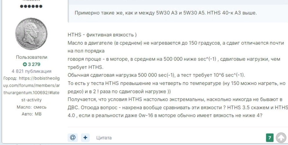

Вы же давно на форуме, странный вопрос для старожила(((:blush: Или кто-то должен метнуться в таблицы SAE J300 и диапазон HTHS для 0/16 выложить? Да и сама спецификация GF-6B намекает на диапазон 2,3-2,6.
Зачем мне это? Лаба делала замер HTHS?
 Я вас не понимаю....:blush: У нас нигде в свежем ни с этой лабы, ни с других НЕТ замеров HTHS, вы с Луны упали??? Или почитайте внимательно тему ниже и ткните меня в возможность такого замера.

Я вас тоже не понимаю. Зачем хейтить или троллить? Лаба не в состоянии купить  дорогое оборудование, скорее которое сейчас под санкциями.
Я всего лишь задал вопрос, а у вас такая бурная реакция.
