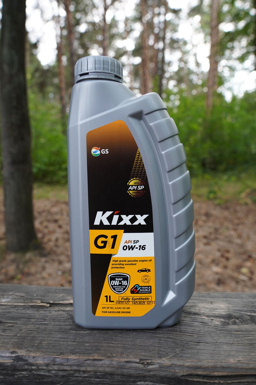

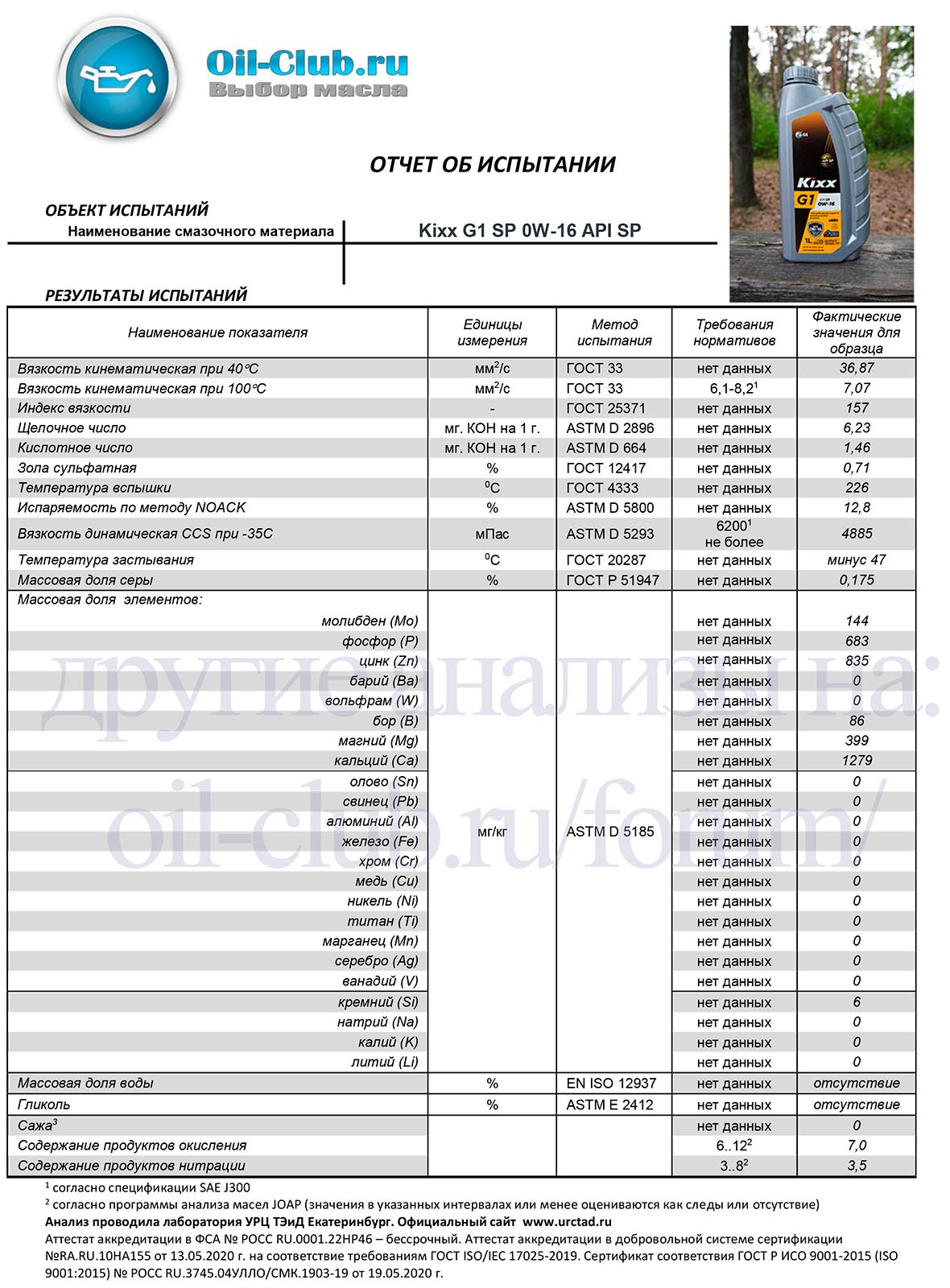

Kixx G1 SP 0W-16 (VOA BASE) копия.jpgKixx G1 SP 0W-16 URC копия.jpgKixx G1 SP 0W-16 photo1.JPGKixx G1 SP 0W-16 photo2.JPG
Масло заявлено как: API SP; ILSAC GF-6B.

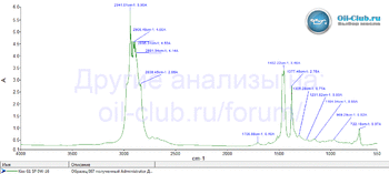

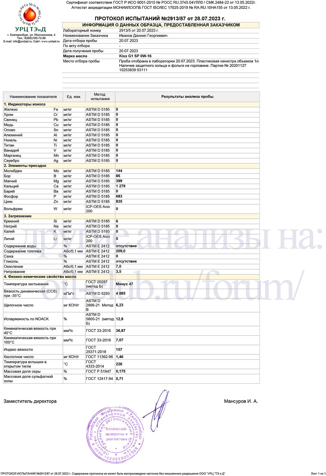

L216444TE1 - Kixx G1 SP 0W-16 4L
L2164AL1E1  - Kixx G1 SP 0W-16 1L
О... "Водичку" подвезли для запролярного круга:sarcastic:
Аргентум а кикс этот неплох
@Аргентумпо сравнению с 0в20 база пожиже или чего добавили?,хорошая прокрутка в -35 как для корейцев
G1 все похожи, просто сае разное.
А вот в  Kixx Hybrid 0W-20 API SP - уже другое, на японский манер. Модификатор вязкости другой и EsterMo для топливной экономичности, но он м.б. (не точно) и в роли антиоксиданта/гомогенизатора/трибоусилителя.

но на форуме в этой вязкости будут больше ценить (наверное) acea c7 (или псевдо acea c7)

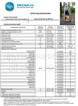

Ни вязкости, ни присадок. Тьфу
При +90=8,69 а азиатские атмосферники работают при 80-90, так что не видно причин не применять.
Есть ещë HTHS кроме вязкости.
HTHS - не интересен от слова "Совсем".
Абсрлютно ненужный параметр, но по неизвестной причине возведённый в ранг необходимого.
Никуя какие утверждения... То есть от HTHS  ничего не зависит? И GF-6A и GF-6B  только ради маркетинга разделили? Повышенный HTHS тоже никак на кольца не влияет?
