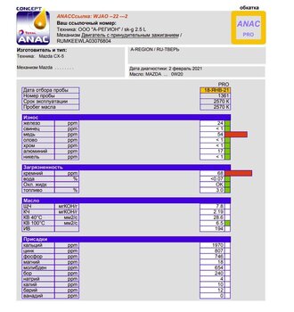

Вот, кстати, кому интересно, нашёл, первая отработка. Масло, залитое на конвейере. Пробег 2 570 км.
Вторая отработка на 10 000 км - дилерское масло, в счёте указано Suprime oil 0W-20, а что это было в действительности - не знаю.
