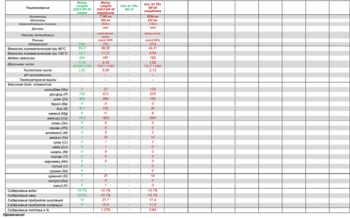

Kixx G1 FEx 5W-20 отработка на Toyota Land Сruiser Prado после 6294км (UOA BASE) копия.jpgKixx G1 FEx 5W-20 отработка на Toyota Land Сruiser Prado после 6294км URC копия.jpg

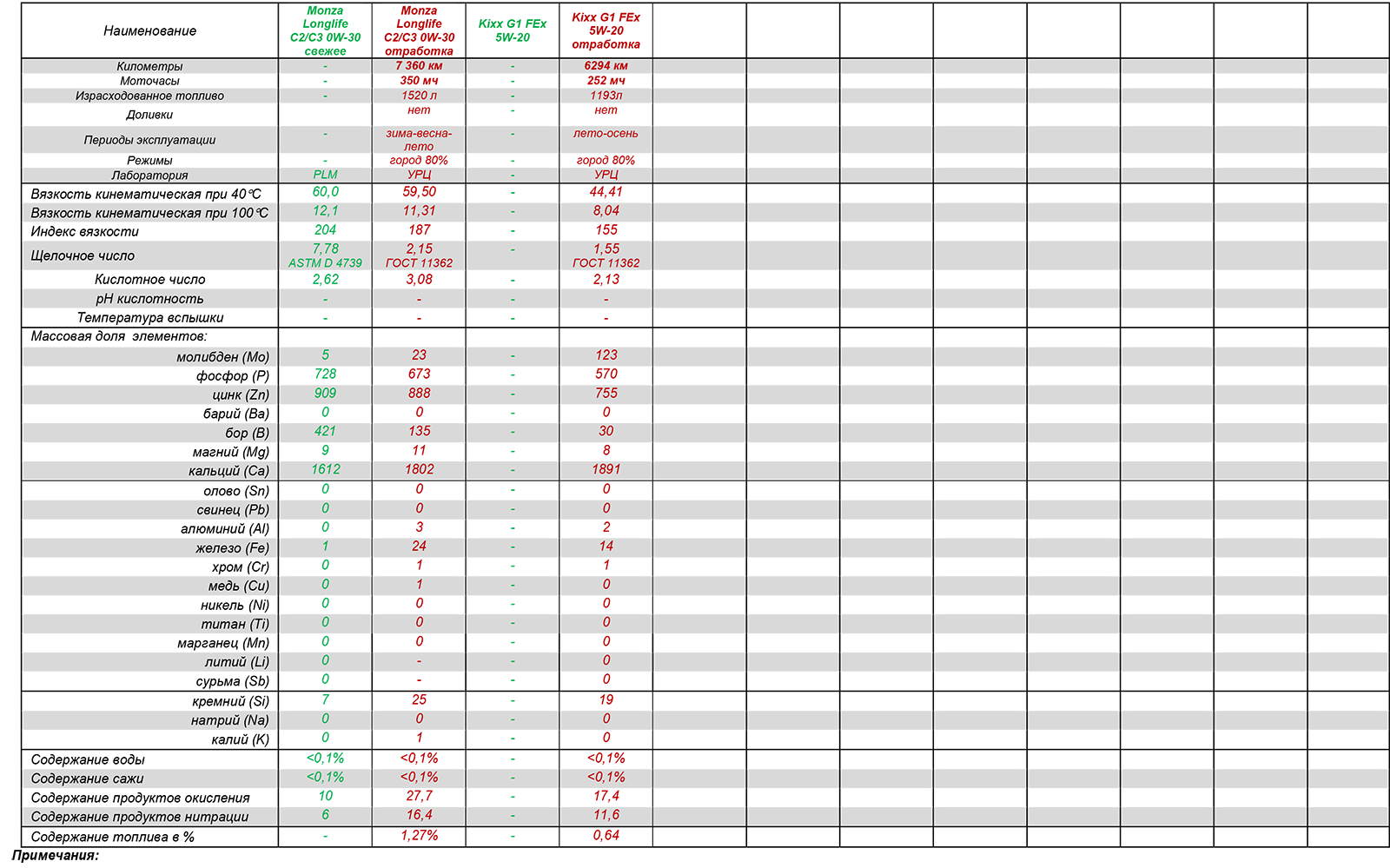

Перед этим маслом было масло Monza Longlife C2/C3 0W-30 350мч, которое тоже укатал немного, поэтому не стал изголятся над киксом. Откатал 250мч.
Monza Longlife C2-C3 0W-30 Toyota Land Сruiser Prado 7360км (UOA BASE) копия.jpg
2 часа назад, torcon сказал:
пакет присадок Chevron Oronite
Как я и думал, этот пакет не ресурсный оказался, даже несмотря на начальное щелочное в районе 8,7. На уровне афтона на 200-250 мч максимум:pardon:
Хотя по износу неплохо вроде отработало. В свою сравнительную таблицу вбей, Даниил.
Изменено пользователем VAn12
Да 200-250мч не более. Примерять мою отработку на обычные азиатские автомобили наверное не нужно. Я видите 1200 литров бензина сжег, а обычный японский седан 600-700л за эти моточасы сожгет. Соответственно маслу полегче будет... Но вообще если двигатель убийца, (есть же разные азиаты например QR16DE, G4FC) то только 200мч я бы даже сказал... :)

После зимы отработка содержит 1,27% топлива в масле
После лета отработка содержит 0,64% топлива в масле
(это уже по новым меркам УРЦ на газовом хроматографе, она все таки меньше показывает, чем показывала PLM. Наверное уже заметили).

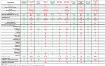

Серия.
Серия анализов масел Toyota Land Сruiser Prado torcon Часть1.pngСерия анализов масел Toyota Land Сruiser Prado torcon Часть2.png
Интересное явление. Fuchs 0W-20 на том же пакете присадок показал износ больше чем Kixx 5W-20 на том же пакете присадок. У Fuchs конечно моточасов поболее, но не соизмеримо с износом...
А еще из серии S-Oil 0W-20 вообще красавчик, столько моточасов и столько износа. :)
