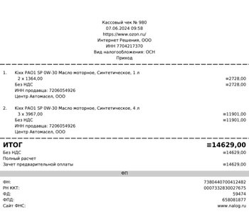

Kixx PAO1 0W-30 API SP, ACEA C2/C3  свежее, производства 2023 года спасибо всем владельцам авто с двигателем DW10FD и чату Бусоводов :good2: за участие!
Масло закупал 29 мая 2024г на Озон у продавца Центр Автомасел. Доставка масла  уже была 07.06.2024г. На анализе смесь масел из 4 л канистры и литрушки, к сожалению 4 литровую канистру не сохранил.
