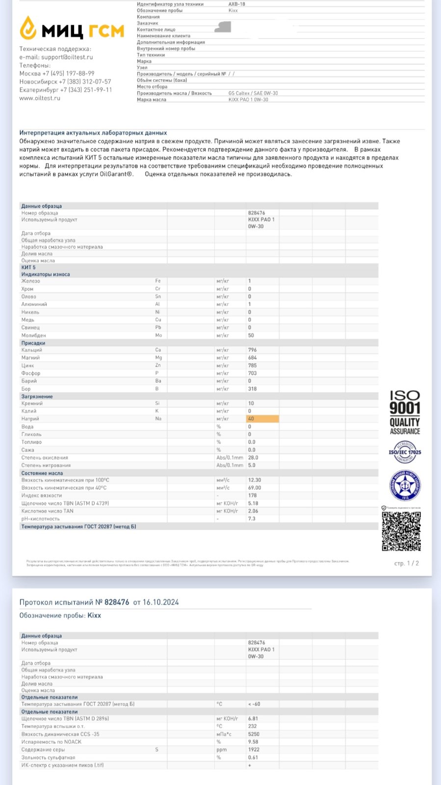

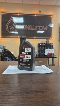

Kixx PAO1 0W-30 API SP, ACEA C2/C3  свежее, производства 2023 года спасибо всем владельцам авто с двигателем DW10FD и чату Бусоводов :good2: за участие!
Масло закупал 29 мая 2024г на Озон у продавца Центр Автомасел. Доставка масла  уже была 07.06.2024г. На анализе смесь масел из 4 л канистры и литрушки, к сожалению 4 литровую канистру не сохранил.
Масло заявлено как: API SP, ACEA C2/C3, MB-229.31/51/52, BMW LL-04.
ИК спектр Фурье
L2020AL1E1 - Kixx PAO 1 0W-30 1L
L202044TE1 - Kixx PAO 1 0W-30 4L
