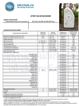

Приемка масла в лаборатории УРЦТЭиД:
ZIC Zero 20 0W-20 API SN Plus (VOA BASE) копия.jpgZIC Zero 20 0W-20 API SN Plus URC копия.jpgZIC-Zero-20-0w-20-API-SN-Plus-photo1.jpgZIC-Zero-20-0w-20-API-SN-Plus-photo2.jpg
Заявленные характеристики:
Масло заявлено как: API SN Plus; ILSAC GF-5, Dexos1 Gen2.
1) По вязкости при 40С = 42,26 - можно считать эту нулевку не самой экономичной среди собратьев. Рекорды оно не ставит. Обычная 0W-20.
2) Вязкость при 100С = 8,09 - ZIC удовлетворяет стандарту SAE J300, входит в рамки вязкости как "двадцатка".
3) Щелочное число = 8,22мгКОН - среднее. Все как обычно. Масло API SN Plus; ILSAC GF-5 и хватит его на примерно на 5-7.5 тысяч километров в тяжелых городских условиях.
4) Зольность сульфатная 0,85% - наблюдается прогресс от использования современного пакета присадок. Если у обычных масел API SN зола 0,96%, то в ZIC Zero золы уже меньше. Это благоприятно скажется на двигателях оснащенных прямым впрыском.
5) Температура вспышки = 233С - термостабильность выше среднего. Тут скорее всего сказалось добавление ПАО.
6) Температура застывания -45С - средняя. Это масло можно использовать при морозах до -35С. Подойдет практически всем регионам, в том числе Сибири. (исключая Салехард, Якутск, Норильск и тд. Туда лучше чистое ПАО.).
7) Содержание серы = 0,269% - нормальное, но выше обычного.
8) Пакет очень походит на Afton - но какой то специально измененный для ZIC, с большим содержанием органического молибдена MoDTC. Молибден снижает трение и добавляет экономичности маслу. Фосфор плюс цинк является противоизносной присадкой. Бор дисперсант, так же возможно противоизносная присадка. Магний и кальций - моющая присадка детергент, предупреждающая преждевременное воспламенение смеси в цилиндрах LSPI.
ИК спектр Фурье говорит о том, что масло в основе своей на гидрокрекинге VHVI, плюс возможно немного ПАО (около 10%). Жидкие ионы ИК спектр похоже не показывает. Все как обычно.
Вывод: К сожалению так называемые жидкие ионы не увидел, поэтому испытывать их придется уже Вам отработками. Покажет ли ионная жидкость какие то преимущества по сравнению с обычными маслами? Поживем, увидим. А так масло неплохое. Современное API SN Plus со всеми примочками для современных моторов. Плюс немного ПАО синтетики. Цена около 2000р за четыре литра. За топовое масло ZIC с ПАО + ионной жидкостью - думаю это нормально.
