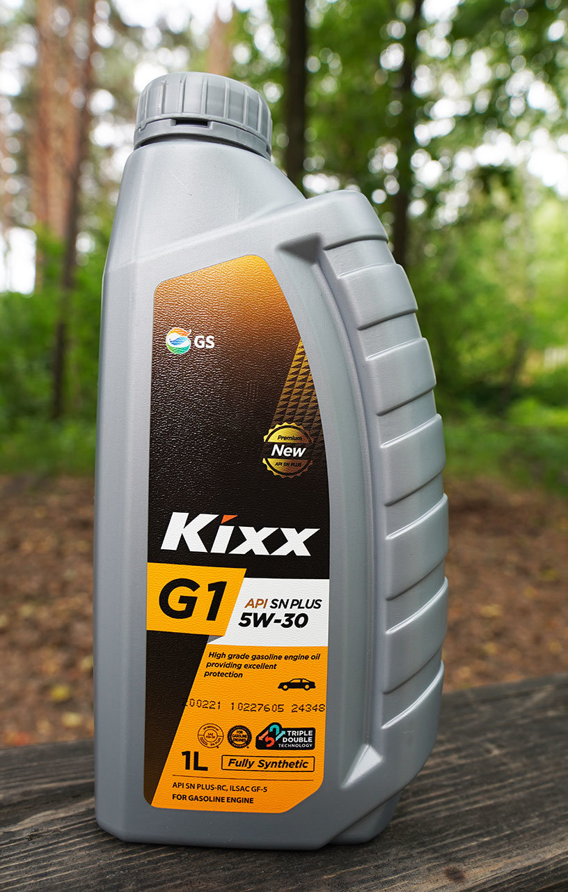

Популярное сообщение torcon 64 416 Опубликовано: 4 сентября 2020 Популярное сообщение Поделиться Опубликовано: 4 сентября 2020 Kixx G1 5W-30 API SN Plus свежее за анализ спасибо форумчанам fareastwood, and2949, ai_gelios, Maxim777, Raden, a-ha, Denchieg, MorandiTM, ss333, warlock738, Nickol. Масло предоставил местный тюменский оф. представитель Kixx. В лабораторию отправлял я в запечатанной литрухе. Видеообзор: Заявленные характеристики: Масло заявлено как: API SN Plus; ILSAC GF-5. 1) Температура застывания -45C. Хорошая. Если обычно у таких масел -42C, то тут получше. Есть запас для Сибири. Часто встречаю мнение, что корейские масла, это не для наших морозов. В данном случае как видите это не так. Корейцы бывают разные. 2) Щелочное число = 7,33мгКОН. Среднее. Не стоит переоценивать возможности данного стандарта. Если вы льете это масло в корейца или японца, интервалы смены должны быть разумными. 5-7,5 тысяч километров. Не больше. 3) Вязкостные характеристики при 40С и 100С. Видно что это масло удовлетворяет стандарту. Некий оптимум между экономией, отдачей двигателя и защитой от износа. В добавок не высокий индекс вязкости - здесь мало полимерного загустителя. Масло можно считать крепкой тридцаткой. 4) Параметр температура вспышки характеризует термостабильность масла при высоких температурах. Это и расход на угар, и термическое окисление в зоне поршневых колец, и образование отложений. У Kixx вспышка лучше, чем в среднем по палате = 233С. 5) Содержание серы 0,199%. Зольность тоже снижена. Все это плоды от применения нового пакета присадок API SN Plus. Если раньше у ILSAC масел зольность была 0,95%. То сейчас зольность 0,8%. Чем это хорошо? Меньше твердых углеродистых отложений (которые включают в себя зольные остатки металлов) на клапанах. 6) Пакет присадок Lubrizol. Здесь нет молибдена - скорее всего здесь применили органический модификатор трения. Просто анализ органику не показывает. Так же есть магний и кальций, это моющая нейтрализующая присадка детергент, снижающая вероятность преждевременного воспламенения смеси LSPI. Ну и фосфор плюс цинк - это противоизносная присадка ZDDP. На первый взгляд этот пакет кажется скромным, молибдена нет, кальция мало. Но если разобраться, все это делается для того, чтобы сберечь современные моторы от детонации и отложений. ИК спектр Фурье говорит о том, что это гидрокрекинг VHVI. Вывод: Я бы охарактеризовал это масло как Цена/Качество. Низкая температура застывания и в тоже время хорошая термостабильность. Это редкое сочетание свойств. Видно, что базовые масла используются чистые. Содержание серы и золы снижено. Современный пакет присадок от Lubrizol. Минусов я не нашел. И все это нам предлагают по цене 1200-1300 рублей за канистру 4 литра. Это дешево. Если у вас современный кореец или японец с прямым впрыском. Это масло вам зайдет. Для азиатов с обычным распределенным впрыском тоже не вижу проблем. Это просто улучшенная версия того что мы заливали раньше. Артикулы коды для заказа в интернет магазинах: L210144TE1 Kixx G1 SN PLUS 5W-30 4L L2101AL1E1 Kixx G1 SN PLUS 5W-30 1L L2101P20E1 Kixx G1 SN PLUS 5w-30 20L L2101D01E1 Kixx G1 SN PLUS 5W-30 200L 26 Цитата Ссылка на сообщение Поделиться на других сайтах
Популярное сообщение a-ha 21 961 Опубликовано: 4 сентября 2020 Популярное сообщение Поделиться Опубликовано: 4 сентября 2020 (изменено) S-Oil ушёл с Лубризола, KIXX пришёл... Свято место пусто не бывает! 1328 руб / 4л - гут, зер гут! Вспышка шикарная, вязкость "густая", а пурпойнт очень низкий... Зачот!!! Изменено 4 сентября 2020 пользователем a-ha 14 Цитата Ссылка на сообщение Поделиться на других сайтах
