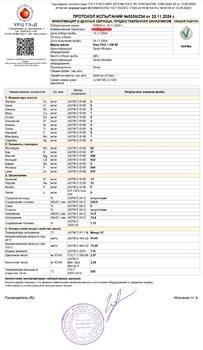

Автомобиль: Geely Monjaro (модельный год 2023)
Двигатель: 4G20TDB, 2 литра, 4-цилиндровый, турбированный, непосредственный впрыск топлива, 238 л/с.
Общий пробег: 20800 км;
Пробег на масле: 8000 км;
Моточасы на масле: 215 м/ч
Средняя скорость: 46 км/ч
Период эксплуатации: лето 2024 - осень 2024 г;
Топливо: Бензин, Газпромнефть АИ-95 Gdrive;
Режим эксплуатации: 7000 км трасса, город 1000 км;
Наличие чип-тюнинга: нет;
Автозапуск: есть;
ГРМ: ремень;
Фильтр масляный: оригинал;
Фильтр воздушный: оригинал;
Фильтр топливный: несменный;
Объем заливаемого масла: 6л;
Отбор масла: из картера, при замене;
Отбор масла: 60 минут после остановки двигателя
Промывка двигателя: не проводилась
Присадки в масло: нет;
Присадки в топливо: LM 7554 очиститель систем непосредственного впрыска, раз в 10000км;
Ремонтных работ с мотором, в период использования масла: нет;
Что было до этого масла: Exline 0/5w30 GTJ

2 анализа и разные результаты.
5 минут назад, torcon сказал:
А можно пояснить какой анализ от чего? Не понял. :)
Оба анализа это отработка с одной замены.
Который "прожарка", сам не понял чего, вроде как имитация перегрева в турбине.
Если вас не затруднит, дайте свою экспертную оценку.
Масло вроде хваленое, но щелочное вроде как сильно упало.
Цель анализа это выбор лучшего продукта из доступных.
Я правда дилетант.
Изменено пользователем Alex-cat1
Вообще конечно это какой то эпик фейл для этого масла. 7000км по трассе и щелочное равно кислотное :)
На Exline переката не было?
До этой замены был тоже Kixx PAO1 0W-30. С пробегом около 7000, опять же преимущественно трасса. Дорога в отпуск Ямал-Каспий. Перед дорогой обратно поменял снова на Kixx, который и сдал в лабораторию.
Exline, лил ранее.
2 минуты назад, Alex-cat1 сказал:
Начните со следования мануалу и залейте 0W-20 (если не ошибаюсь, в оригинале Вольво лили Shell Helix Ultra AS-L). Хотя и Kixx отработал хорошо, не придраться.:)
Во втором анализе масло сильно разбавлено топливом, вязкость упала с 12 до 6. Это что за режим был?
Только что, torcon сказал:
Вторая страница это после так называемой прожарки. Удалю.
Еще интересно вот что, либо моточасов 170, либо средняя скорость 37км/ч. Потому что делю пройденные километры 8000км на 46кмч получается 170мч. Делю 8000км на 215мч, получаю среднюю скорость 37кмч.
3 минуты назад, torcon сказал:
Моточасы считала сигнализация Starline. Не факт что она адекватно считает.
А среднюю скорость считала приборка автомобиля. :pardon:
М-да, сижу, смотрю на всё это и выходит, что при моих 22 км/ч средней скорости на этом авто - 5000 км попахивает перекатом…
13 минут назад, Любознательный сказал:
ДВС не Volvo, а китайская реплика.
Да и представьте что будет с 20кой при таком раскладе, если топовая 30ка так себя проявила. :unknown:
0w20 или 0w30 тут не имеет значения. Оба отработают хорошо. Тут что то быстро срабатывает щелочные свойства масла. Двигатель убийца, качество топлива по трассе где то хапнул, присадка в топливо. Ну либо Kixx PAO1 так быстро сдулся.
Я бы следующее масло залил Shell C2/C3 0w30 да посмотрел что будет на нем. Непосредственный впрыск, масло с высоким щелочным и высокой золой не зальешь. Остается баловаться ACEA C2, C3, C5.
7 минут назад, torcon сказал:
За всю поездку исключительно бредовые заправки, один раз на левой 92 залил 10 литров, не хватало чуток до нормальной докатиться.
Спасибо за совет, попробую.
Следующая замена масла через месяц примерно, может попробую опять на анализ отправить, повторно.
А по поводу Shell,где его щас найти не липовый?
