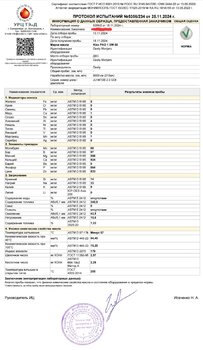

Kixx PAO1 0W-30 SP отработка Geely Monjaro 8000км
Автомобиль: Geely Monjaro (модельный год 2023)
Двигатель: 4G20TDB, 2 литра, 4-цилиндровый, турбированный, непосредственный впрыск топлива, 238 л/с.
Общий пробег: 20800 км;
Пробег на масле: 8000 км;
Моточасы на масле: 215 м/ч
Средняя скорость: 46 км/ч
Период эксплуатации: лето 2024 - осень 2024 г;
Топливо: Бензин, Газпромнефть АИ-95 Gdrive;
Режим эксплуатации: 7000 км трасса, город 1000 км;
Наличие чип-тюнинга: нет;
Автозапуск: есть;
ГРМ: ремень;
Фильтр масляный: оригинал;
Фильтр воздушный: оригинал;
Фильтр топливный: несменный;
Объем заливаемого масла: 6л;
Отбор масла: из картера, при замене;
Отбор масла: 60 минут после остановки двигателя
Промывка двигателя: не проводилась
Присадки в масло: нет;
Присадки в топливо: LM 7554 очиститель систем непосредственного впрыска, раз в 10000км;
Ремонтных работ с мотором, в период использования масла: нет;
Что было до этого масла: Exline 0/5w30 GTJ
А если ilsac лить? Они тоже есть малозольные, но зато можно найти со щелочным хорошим.
Вот таблица. Можно выбрать с золой 0.8 или около того, и со щелочным от 9. Единственная проблема: топливо. К 250 мч ilsac может стать густой 20кой: около 9 сст.

torcon а не тот ли это случай, когда ПАО и Эстеры способствуют более быстрой сработке щелочного? Вот тут довольно нежный к маслу мотор Тойота за скромные 150 мч довольно хорошо посадил щелочное...
16 минут назад, Любознательный сказал:
Да всё нормально с ней, есть анализы с Monjaro. 1, 2, 3.:)
В данных анализа на сколько я вижу износ выше, один анализ даже с критической оценкой. Из плюсов только щелочное увидел.
Если я правильно читаю
4 минуты назад, Alex-cat1 сказал:
Да, износ чуть побольше, всё верно. Но не нужно забывать, что у Вас почти весь пробег трассовый. Очевидно, что это тоже играет большую роль, а в городе износ будет раза в полтора больше из-за старт-стопов.:) А тот, что с критической отметкой вообще странный анализ, там вспышка знатно просела, и вязкость от топлива в 0W-16 ушла. Но износ как у остальных, в норме.:wink:
Любознательный согласен, эстеры по любому поспособствовали быстрой сработке масла. У этого масла еще изначально щелочное не высокое 6,79, а если протестировать методом для отработки, будет 5.3. Вот оно за 215мч с 5,3 до 2.97 и опустилось.
У нас была недавно отработка Kixx PAO1 0W-30 API SP с Prado 1GR-FE 4.0. Там оно нормально свои 280мч и 10 000км отходило. Правда тоже в режиме было половина трассы. Конструктор ПАО + Эстеры, что тут сказать. Масло идеальное, но не во всем... :)
Можно было 250мч в принципе, но не более. Видимо двигатель монджаро тоже убивец...
