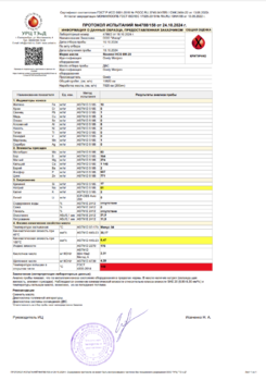

1 ноября 20242 г Популярное сообщение Закреплён Всем привет, выкладываю анализ отработки масла из своего Geely Monjaro (ОД). Покупал масло на озоне ( продавец IXORA), проверку по коду прошло. Прошу высказать ваше мнение относительно падения вязкости и вспышки . По натрию- я так понял в свежее масло добавляют такой пакет присадок натрий+кальций. На счет % бенза не знаю, вот такой анализ. Из особенностей- на пробеге около 7000км на обратном пути по м4 выскочил чек по каталику-низкая производительность катализатора (после заправки лучка на м4), ехал бодро 150-180 км.ч После приезда домой залил 100 ГПН, ошибка сама пропала и больше не появлялась, пробег на данный момент 11500 км. В лабе название масла опечатка, EHS короче верное (кряк) Масло: R EHS 0w20Автомобиль: Geely Monjaro 2024г (2.0 JLH-4G20TDB)Общий пробег на одометре: 10520 км к концу интервалаПробег на масле: 7820 кмМоточасы: 200 м.ч.Израсходованное топливо: не считал Топливо: бензин АИ-95, в основном ГПН, иногда ЛукойлДоливки масла: нетПрисутствие отложений в двигателе ДО: нетПрисутствие отложений в двигателе ПОСЛЕ: нетАвтозапуск по времени: 3-5 минНаличие чип-тюнинга: нетГРМ: ременьПредпусковые подогревы: нетПериод эксплуатации: июнь 2024 по сентябрь 2024Срок эксплуатации: 4 месяцаРежимы: город 30%, трасса 70%. Поездка на юг 4000 км по м4.Фильтр масляный: оригинал.Фильтр воздушный: оригиналМарка антифриза: оригинал с завода.Объем заливаемого масла: 6лОтбор масла: во время слива в пластиковую бутулку.Отбор масла проходил с горячего или холодного двигателя: с горячего двигателяЧто было до этого масла: 0-2700 км (заводское) , вроде как Shell
1 ноября 20242 г Горячий турбо мотор, лето, жара, быстрая трасса и 0-12 в картере. Риторический вопрос уже набил оскомину, но где износ?
1 ноября 20242 г Автор 3 минуты назад, alex323 сказал: Горячий турбо мотор, лето, жара, быстрая трасса и 0-12 в картере. Риторический вопрос уже набил оскомину, но где износ? Возможно в фильтре был, а мб и нет)) Я так понял умер загуститель Изменено 1 ноября 20242 г пользователем M1SH4N
1 ноября 20242 г Только что, M1SH4N сказал: Возможно в фильтре был, а мб и нет)) Это тайна и она покрыта мраком)). Но всё же интересно: то, что налило топлива, это отчётливо видно по вспышке (в первую очередь) и вязкости. Но почему? Коротких поездок не было, мотор постоянно прогрет. Неужели так льёт при активной езде? Первый раз такое вижу.
1 ноября 20242 г Автор 2 минуты назад, alex323 сказал: Коротких поездок не было Были, жена в садик катается утром и вечером по 3-4км, АЗ используем 3-5 мин макс. Но основной пробег на масле трасса м4 и область. Сейчас залил Valvoline MST C5 0w20
1 ноября 20242 г 3 минуты назад, M1SH4N сказал: катается утром и вечером по 3-4км, АЗ используем 3-5 мин макс Нуууу, все равно лето счас. В общем, надо смотреть за другими Монжаро/Тугелла, что у них будет. А так по износу всё нормуль.

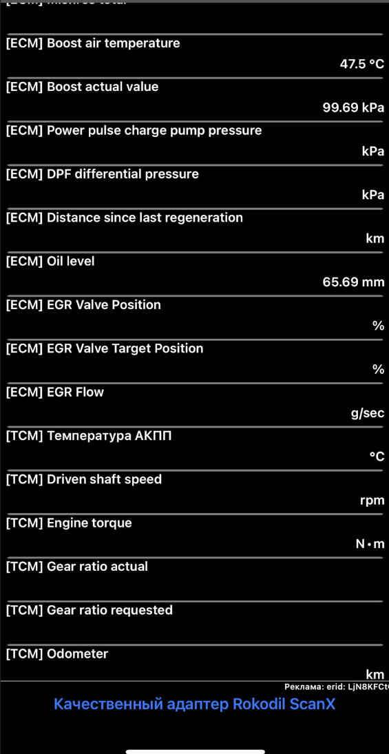

1 ноября 20242 г Автор 4 минуты назад, АндрейDD сказал: У вас железный щуп есть? Не замечали повышения уровня масла на щупе? Физ. щупа нет, только через Car Scanner можно смотреть. Там уровень в мм показывает. Изменено 1 ноября 20242 г пользователем M1SH4N
1 ноября 20242 г 2 минуты назад, M1SH4N сказал: Физ. щупа нет, только через Car Scanner можно смотреть. Там уровень в мм показывает. И на нем возможно увидеть если уровень будет расти? Наливает мотор топлива очень много судя по вспышке. Зимой будет ещё хуже.
1 ноября 20242 г Автор Только что, АндрейDD сказал: И на нем возможно увидеть если уровень будет расти? Наливает мотор топлива очень много судя по вспышке. Зимой будет ещё хуже. ну можно, Oil level расти будет в мм, если уровень масла повысится. Я просто не уверен что это топливо, возможно просто загуститель умер...
1 ноября 20242 г 3 минуты назад, M1SH4N сказал: ну можно, Oil level расти будет в мм, если уровень масла повысится. Я просто не уверен что это топливо, возможно просто загуститель умер... Вам в бланке про топливо написали, тоже наверное удивились вспышке. Следите за уровнем, будет повышаться, значит топливо.
1 ноября 20242 г Автор 6 минут назад, АндрейDD сказал: Вам в бланке про топливо написали Да я видел, только они сами не уверены. Буду наблюдать за уровнем почаще.
1 ноября 20242 г Если сейчас такая вспышка, представляете что зимой то будет? В этом бензине масла не обнаружено...
1 ноября 20242 г 29 минут назад, alex323 сказал: Это тайна и она покрыта мраком)). Но всё же интересно: то, что налило топлива, это отчётливо видно по вспышке (в первую очередь) и вязкости. Но почему? Коротких поездок не было, мотор постоянно прогрет. Неужели так льёт при активной езде? Первый раз такое вижу. Там старт-стоп, есичо
1 ноября 20242 г По износу круто! Считай обкатка мотора, общий пробег 10 000км, из них 7820км на этом масле. Там должна быть кучка железа, меди, а ничего нет. Китайцы его что обкатали и сменили масло перед продажей?
