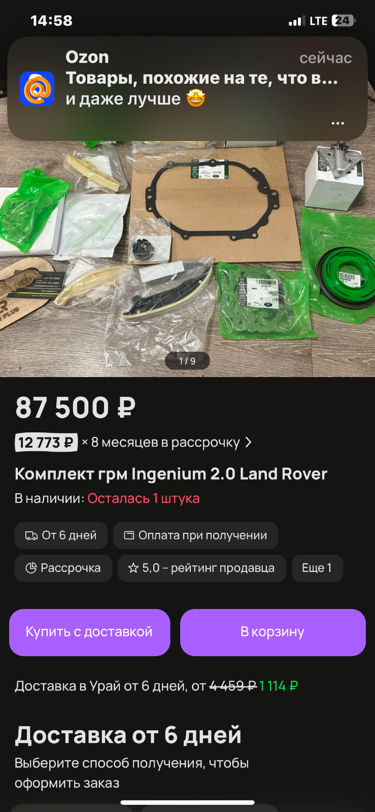

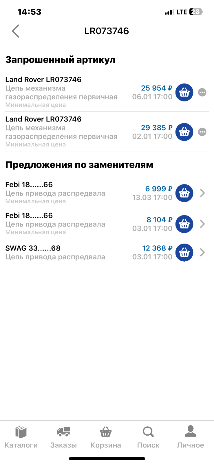

Замена ГРМ на моем авто стоит 200 тысяч
Запчасти оригинал или Китай? Исходя из цены оригой не пахнет или это только цепи?
09.12.2024 в 23:58, seven777 сказал:
Это оригинал, стоит 120 тысяч  80 работа, но это полный комплект, с шестернями, обычно меняется верхняя цепь и это можно сделать самому, при наличии гаража и инструмента.
Вот, даже дешевле уже стало, цены на запчасти для Дискавери Спорт падать стали. Навезли уже много.

15.12.2024 в 12:56, MUHI сказал:
Я так понял это дизель, если стоят шестерни. Я на бензине два физика поменял с болтами и прокладками у дилера так мне прайс выкатили 220-240 без замены цепей, натяжителей, успокоителей.
