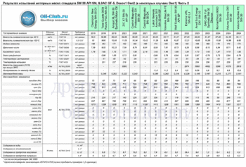

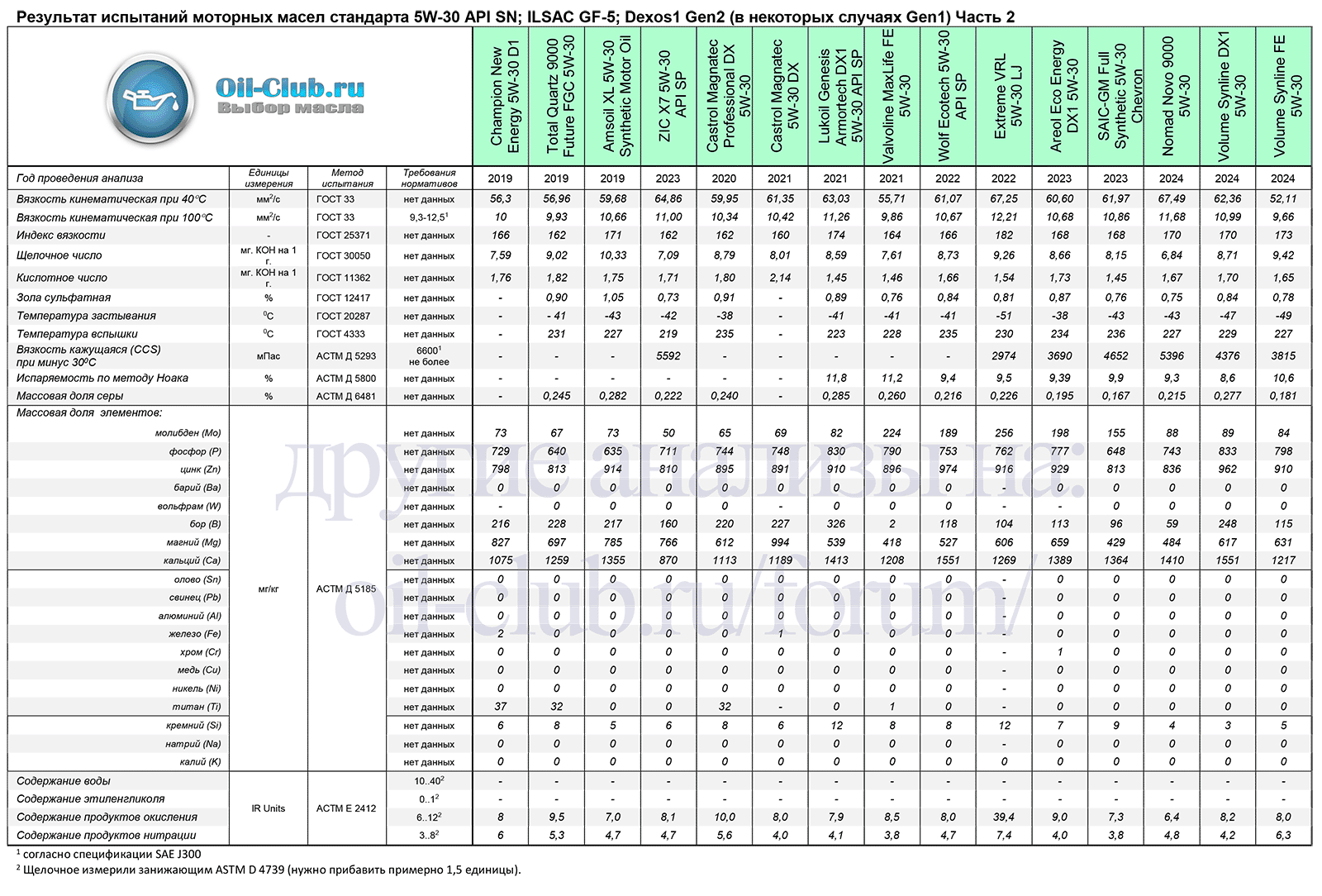

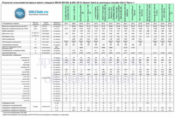

Популярное сообщение torcon 64 488 Опубликовано: 11 января 2018 Популярное сообщение Поделиться Опубликовано: 11 января 2018 Сводная таблица лабораторных анализов масел Dexos1 Gen2/Gen3 5W-30 (API SN; ILSAC GF-5; в некоторых случаях старый Dexos1 Gen1) последняя редакция 14.06.2023. Проделана громадная работа, на которую потрачено очень много средств и времени, форумчан Oil-Club.ru. Спасибо Вам всем! Получилось действительно независимое лабораторное исследование, масел для GM, Huyndai, KIA, Ford, Mazda, Toyota, Honda, Nissan, Mitsubishi итд. В целом здесь собраны масла из разряда Dexos1; Dexos1 Gen2; API SP; ILSAC GF-6. 5W-30 Dexos1 Gen2 New.pdf В таблице принимали участие следующие анализы Ойл Клуба: 1) Amalie Elixir Full Synthetic 5W-30 2) Mobil 1 X1 5W-30 API SP 2022 3) Eurol Evolence 5W-30 API SN 4) Kixx G1 Dexos1 5W-30 5) Lukoil Genesis Glidetech 5W-30 6) Mobil1 Extended Performance 5W-30 7) Pennzoil Ultra Platinum Full Synthetic 5W-30 8) Petro-Canada Supreme Synthetic 5W-30 Dexos1 Gen2 9) Wolf Vitaltech 5W-30 ASIA-US 10) Pennzoil Platinum 5W-30 11) ZIC X5 5W-30 API SN Plus (Dexos1 Gen2) 12) Motul 8100 Eco-Lite 5W-30 Dexos1 Gen2 13) Starkraft LEO 5W-30 F-Ultra 14) Valvoline SynPower DX1 5W-30 15) Wolf Vitaltech 5W-30 D1 16) Champion New Energy 5W-30 D1 Dexos1 Gen2 17) Total Quartz 9000 Future FGC 5W-30 18) Amsoil XL 5W-30 Synthetic Motor Oil 19) ZIC X7 5W-30 API SP 20) Castrol Magnatec Professional DX 5W-30 21) Castrol Magnatec 5W-30 DX 22) Lukoil Genesis Armortech DX1 5W-30 API SP 23) Valvoline MaxLife FE 5W-30 24) Wolf Ecotech 5W-30 API SP 25) Extreme VRL 5W-30 LJ NEW 2022 26) Areol Eco Energy DX1 5W-30 27) SAIC-GM Full Synthetic 5W-30 Chevron-Tianjin Made in China 28) Nomad Novo 9000 5W-30 API SP 17 Цитата Ссылка на сообщение Поделиться на других сайтах
VAn12 2 294 Опубликовано: 11 января 2018 Поделиться Опубликовано: 11 января 2018 2) Аmsoil Signature Series 100% Synthetic 5W-303) Eurol Evolence 5W-30 API SN У этих товарищей не было официального допуска, не совсем корректно их в эту таблицу заносить :) 0 Цитата Ссылка на сообщение Поделиться на других сайтах
torcon 64 488 Опубликовано: 11 января 2018 Автор Поделиться Опубликовано: 11 января 2018 Да спасибо, я понимаю это. Я по заявленному вношу, масло может быть на рецептуре Dexos1, но производитель не заплатил за лицензию, не выкидывать же его из информационной таблицы. Amsoil Eurol компании вроде серьезные писать соответствия если это опасно не будут... Можно как то пометить просто, типа: * - допуска в листе Dexos1 не имеет. Amsoil кстати уже устарел он сейчас другой, надеюсь у нас дойдут потом руки до анализа и сделаем табличку актуальнее. 0 Цитата Ссылка на сообщение Поделиться на других сайтах
Вадим_69 8 127 Опубликовано: 11 января 2018 Поделиться Опубликовано: 11 января 2018 Есть как минимум ещё пара масел 5W-30 с Dexos1, тестированных в клубе: 5W-30 Pennzoil Platinum 5W-30 Mobil1 x1 2 Цитата Ссылка на сообщение Поделиться на других сайтах
VAn12 2 294 Опубликовано: 11 января 2018 Поделиться Опубликовано: 11 января 2018 Amsoil Eurol компании вроде серьезные писать соответствия если это опасно не будут. Ну за Еврол не скажу (хотя пакет на первый взгляд не похож на пакет от дексоса), но например, Амсойл из таблицы превышает нормы дексоса по зольности почти в 1,5 раза. Так что я бы не стал говорить, что такое масло так уж безопасно использовать тем у кого прописан дексос1 в мануале :) Имхо, не место Амсойлу в этой таблице.. 1 Цитата Ссылка на сообщение Поделиться на других сайтах
torcon 64 488 Опубликовано: 11 января 2018 Автор Поделиться Опубликовано: 11 января 2018 @Вадим_69, 5W-30 Pennzoil Platinum - его разве не сняли с производства? 5W-30 Mobil1 x1 - на сайте посмотрел нет Dexos1 у него почему то... Ну за Еврол не скажу (хотя пакет на первый взгляд не похож на пакет от дексоса), но например, Амсойл из таблицы превышает нормы дексоса по зольности почти в 1,5 раза. Так что я бы не стал говорить, что такое масло так уж безопасно использовать тем у кого прописан дексос1 в мануале Имхо, не место Амсойлу в этой таблице.. да ты прав, убираю. Зольность же ограничена там в 1.0 0 Цитата Ссылка на сообщение Поделиться на других сайтах

Вадим_69 8 127 Опубликовано: 11 января 2018 Поделиться Опубликовано: 11 января 2018 (изменено) 5W-30 Pennzoil Platinum - его разве не сняли с производства? Ты путаешь, сняли Pennzoil Ultra. Pennzoil Platinum живёт и здравствует. Сейчас у Pennzoil два топовых масла и оба с Dexos1: Ultra Platinum и Platinum. А вот Dexos1 Gen 2 получил только Platinum. Видимо, в самом топовом Ultra Platinum решили оставить кальциевый пакет... Изменено 11 января 2018 пользователем Вадим_69 1 Цитата Ссылка на сообщение Поделиться на других сайтах
torcon 64 488 Опубликовано: 11 января 2018 Автор Поделиться Опубликовано: 11 января 2018 Точно Ultra сняли. По Mobil1 да он должен быть, но не тестили. У нашего то A1/B1 заявлены - немного по другому. Ладно вобьем, если что моя тушка все стерпит... :DD 0 Цитата Ссылка на сообщение Поделиться на других сайтах
torcon 64 488 Опубликовано: 11 января 2018 Автор Поделиться Опубликовано: 11 января 2018 Друзья благодарю за корректировки. таблицу исправил. :) 0 Цитата Ссылка на сообщение Поделиться на других сайтах
Вадим_69 8 127 Опубликовано: 11 января 2018 Поделиться Опубликовано: 11 января 2018 (изменено) @torcon, исправь: у 5W-30 Pennzoil UP пурпойнт минус 54 Изменено 11 января 2018 пользователем Вадим_69 0 Цитата Ссылка на сообщение Поделиться на других сайтах
