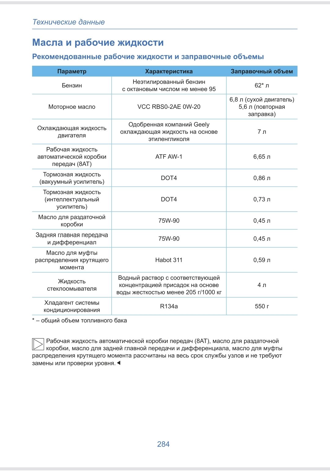

2 октября 20242 г 8 минут назад, And сказал: Для меня стало шоком, но заливают туда 92й... Можно мануал посмотреть, где будет указан 92-ой бензин? У Манжерика и Тугеллы один двс, у меня в мануале указано не ниже 95- го заливать….
2 октября 20242 г 12 минут назад, Проходящий мимо сказал: Можно мануал посмотреть, где будет указан 92-ой бензин? У Манжерика и Тугеллы один двс, у меня в мануале указано не ниже 95- го заливать…. Сейчас 92 по-моему только в газонокосилки указывают)))
2 октября 20242 г 42 минуты назад, Проходящий мимо сказал: Можно мануал посмотреть, где будет указан 92-ой бензин? вряд ли
2 октября 20242 г 2 минуты назад, kos7500 сказал: вряд ли Вот и я об этом же…. Но некоторые владельцы Манжериков все равно заливают 92-ой и удивляются, а что с моторным маслом происходит?????
