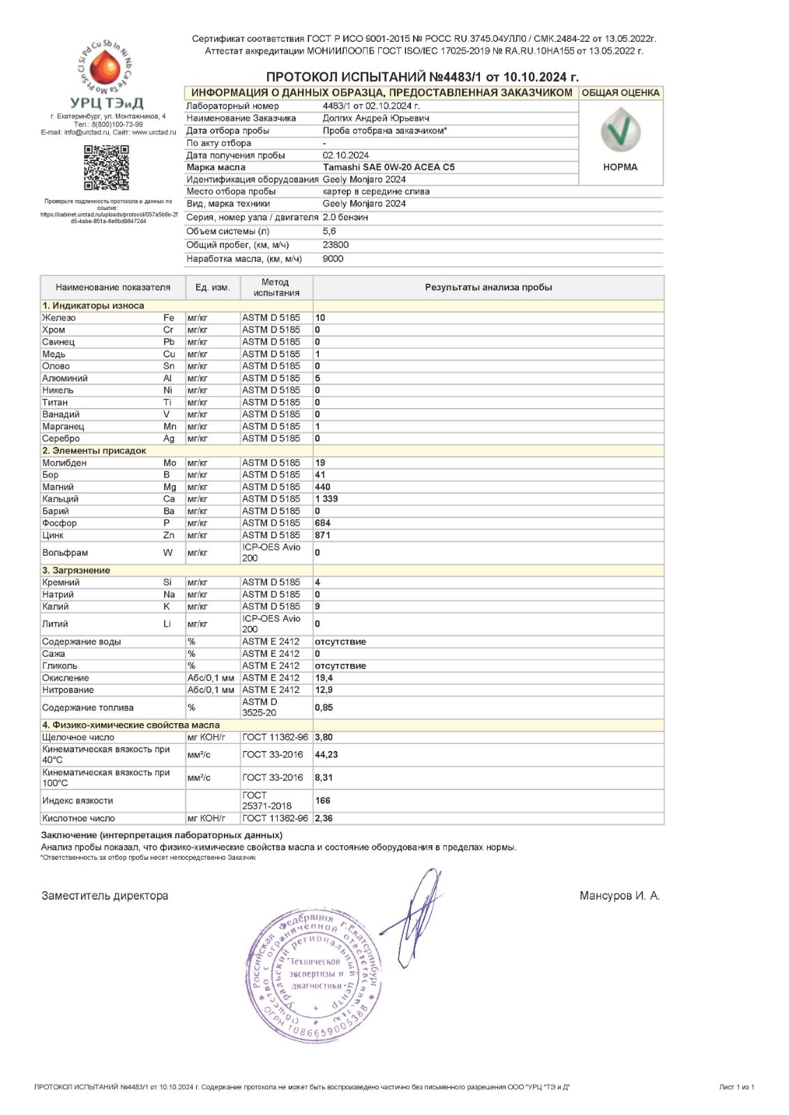

Выкладываю очень интересный анализ, по крайней мере для меня.
Кислотное МИЦ перемеряло, изначально намерили 3.88 и 3.85 после просьбы перепроверить.
Я в такое кислотное не верю, не может оно быть почти 4 за такой интервал. Сразу отвез масло в Воронежскую лабораторию и получил абсолютно противоположный результат. Пытался общаться с МИЦ, они перемерили, результат оказался тот-же и началась нудная переписка с просьбами, а пришлите нам аккредитацию лаборатории где еще измеряли кислотное, а пусть они замерят кислотное относительно свежего масла и т.д.
На данный момент масло уже в УРЦ и очень жду результаты.
Прошу высказать ваше мнение относительно такого разброса по измерениям кислотного числа.
Очень повезло что передали литр отработки.

Balbes_ Кислотное нереально высокое. Это ошибка лаборатории должно быть

Не согласен. Жду анализ из Урц и ожидаю там увидеть нормальное кислотное и "небольшой" остаток ресурса масла.

Как я и предполагал, с маслом все хорошо...
Не могу отредактировать первое сообщение. Можете туда вставить анализ из УРЦ?
Сравнил два анализа одной отработки МИЦГСМ и УРЦТЭиД, если не считать высокого кислотного числа у МИЦГСМ - а анализы то прям один в один сходятся. Это хороший знак. В остальном обоим лабам можно верить :good3:

а можно еще с учетом самых ранних анализов на форуме. Прочитав последние 2 страницы (в смысле самые ранние с начала анализов) в этом разделе, обратил внимание, что в большинстве случаев на интервалах около 8-10 тыс. км кислотное находится в интервале 3-4.
Останусь при свокм мнении - значения УРЦ - нетипичные для своих интервалов. МИЦ когечно тоже может привирать при этом.
Обычное перечечение ЩЧ/КЧ находится примерно в интервалах 3-3,5. Это примерно, т.к. зависит от рецептуры масла, могут быть и вылеты за диапазон. Но не може  быть, например, кислотное 2 при окислении под 20 и щелочном 3, если мы имеем дело с типичным моторным маслом, которых подавляющее большинство.

Я не спорю на счет УРЦ. Может она и занижает. Я говорю за МИЦГСМ, не может кислотное у анализов за последний месяц быть 3.5-3.8 при работе 180-250мч.
В перепроверке УРЦ показала 2.36 так это правдоподобнее выглядит.
