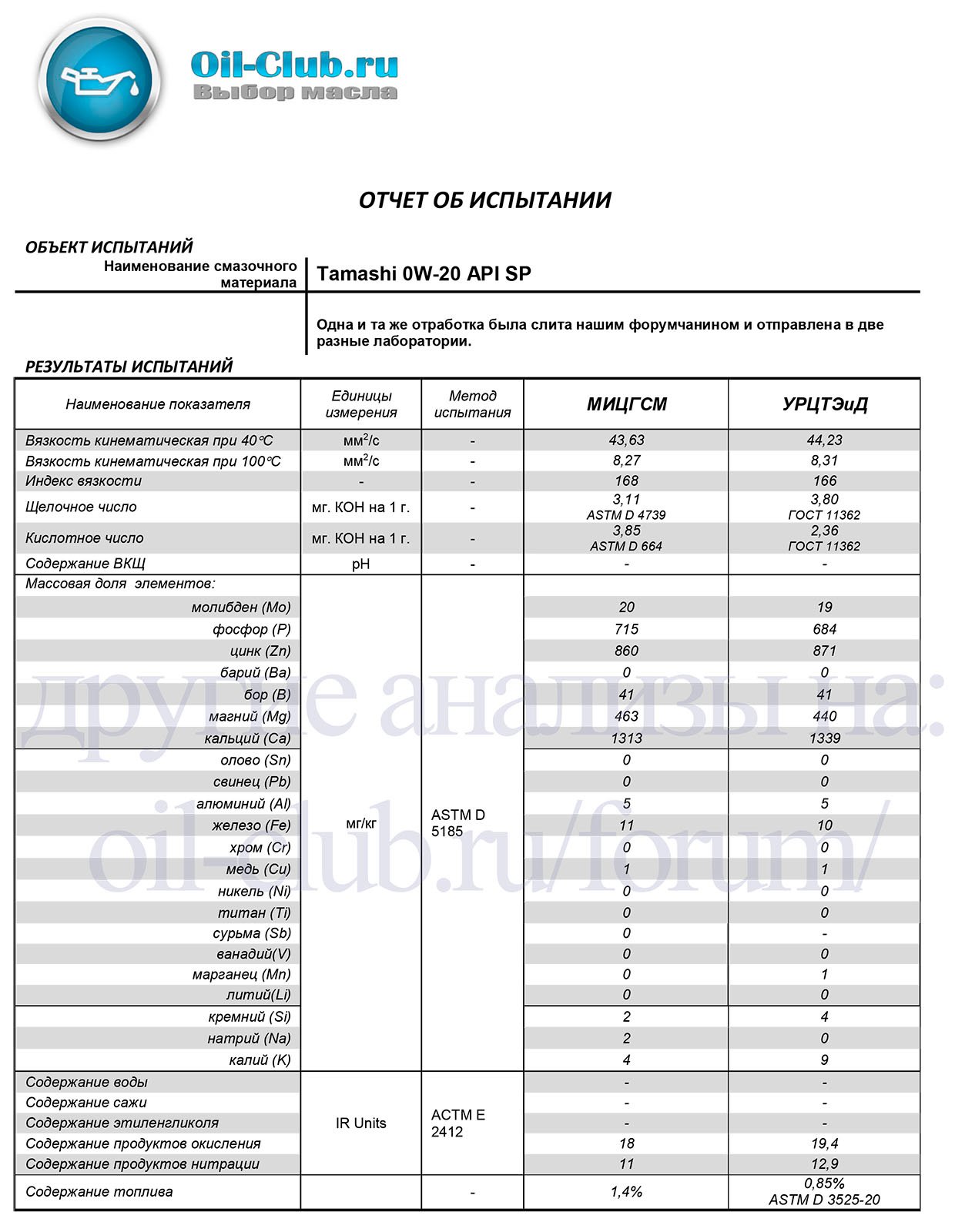

Выкладываю очень интересный анализ, по крайней мере для меня.

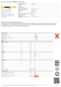

Кислотное МИЦ перемеряло, изначально намерили 3.88 и 3.85 после просьбы перепроверить.
Я в такое кислотное не верю, не может оно быть почти 4 за такой интервал. Сразу отвез масло в Воронежскую лабораторию и получил абсолютно противоположный результат. Пытался общаться с МИЦ, они перемерили, результат оказался тот-же и началась нудная переписка с просьбами, а пришлите нам аккредитацию лаборатории где еще измеряли кислотное, а пусть они замерят кислотное относительно свежего масла и т.д.
На данный момент масло уже в УРЦ и очень жду результаты.
Прошу высказать ваше мнение относительно такого разброса по измерениям кислотного числа.

Мне было интересно найти истину и отдавал масло в 3 лабы.
Итого по кислотному:
Миц 3.9
Урц 2.4
Воронежская лаба 1.6
Я больше верю УРЦ, в моем понимании кислотное число должно быть 2.5-3
And ну собственно ты подтвердил то, что я бегал последние две недели, говорил в каждой теме отработок как попка дурак :) Что тут что-то не чисто...
5 часов назад, And сказал:
Миц 3.9
Урц 2.4
Так выглядит истина)

1) Кислотное 3.0 - после 6000км в двигателе в котором масло сильно угорает и доливается свежее - это реально низкое значение. Давно заметил если масло летит в угар и доливается, кислотное все равно растет. Получаем странные данные. И щелочное высокое допустим 7, и кислотное высокое допустим 4.
2) Перед этим маслом был Лукойл Люкс Синтетическое 5W-40, который угорел тогда еще больше (ну и доливался понятно). Кислотное в итоге 4.07. Почему я и сказал в NGN что оно низкое, ниже всего что было ранее.
3) А саамая первая отработка была Petro-Canada Duron 0W-30. Там кислотное тоже, если с смотреть с позиции сегодняшнего опыта, за невинные 4800км = 3.25мгКОН.
Может ты конечно и прав. Это УРЦ на самом деле занижает кислотное. А старая лаба и МИЦГСМ как раз тестят кислотное адекватно. Но я все таки думаю что последний месяц МИЦГСМ нещадно завышала всем кислотное, даже ранее такого у нее не наблюдалось (я в смысле - у всех разом).

Даже в одной лаборатории могут быть периоды с разными уровнями значений. Реагенты для титрования обычно готовят периодически в объеме на большое количество определений и хранятся они определенное время. Возможно, тут тоже бывают ошибки
