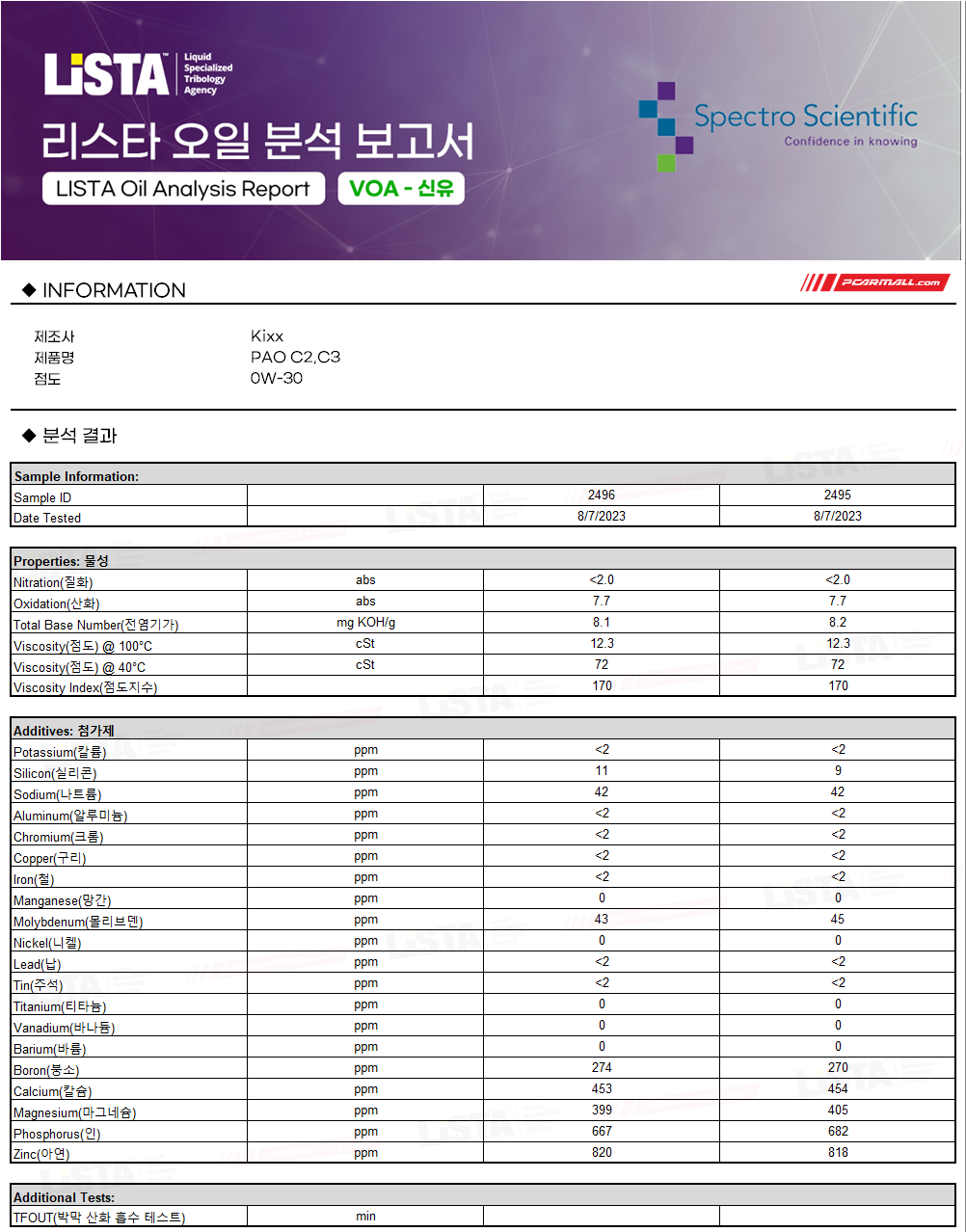

Масло заявлено как : ACEA C2/C3, API SP, MB 229.31/229.51/229.52, BMW LL-04
Спектр FTIR показывает, что масло основано на VHVI+PAO+ESTER(5%)

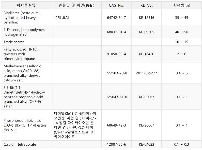

MSDS
Как то необычно
Может ошибка в бланке?
Кальций магния мало

То что продается у нас на рынке России нащзывается Kixx PAO1 0W-30 API SP, пакет присадок такой же как у вас в Корее. Кальций и магний лабораторией занижен. Эстеров нет, oxidation = 7.7. Либо лаборатория их не увидела. На ИК спектре эстеров тоже нет.

Учитывая низкую измеренную степень окисления, следует предположить, что эфир отсутствует.
