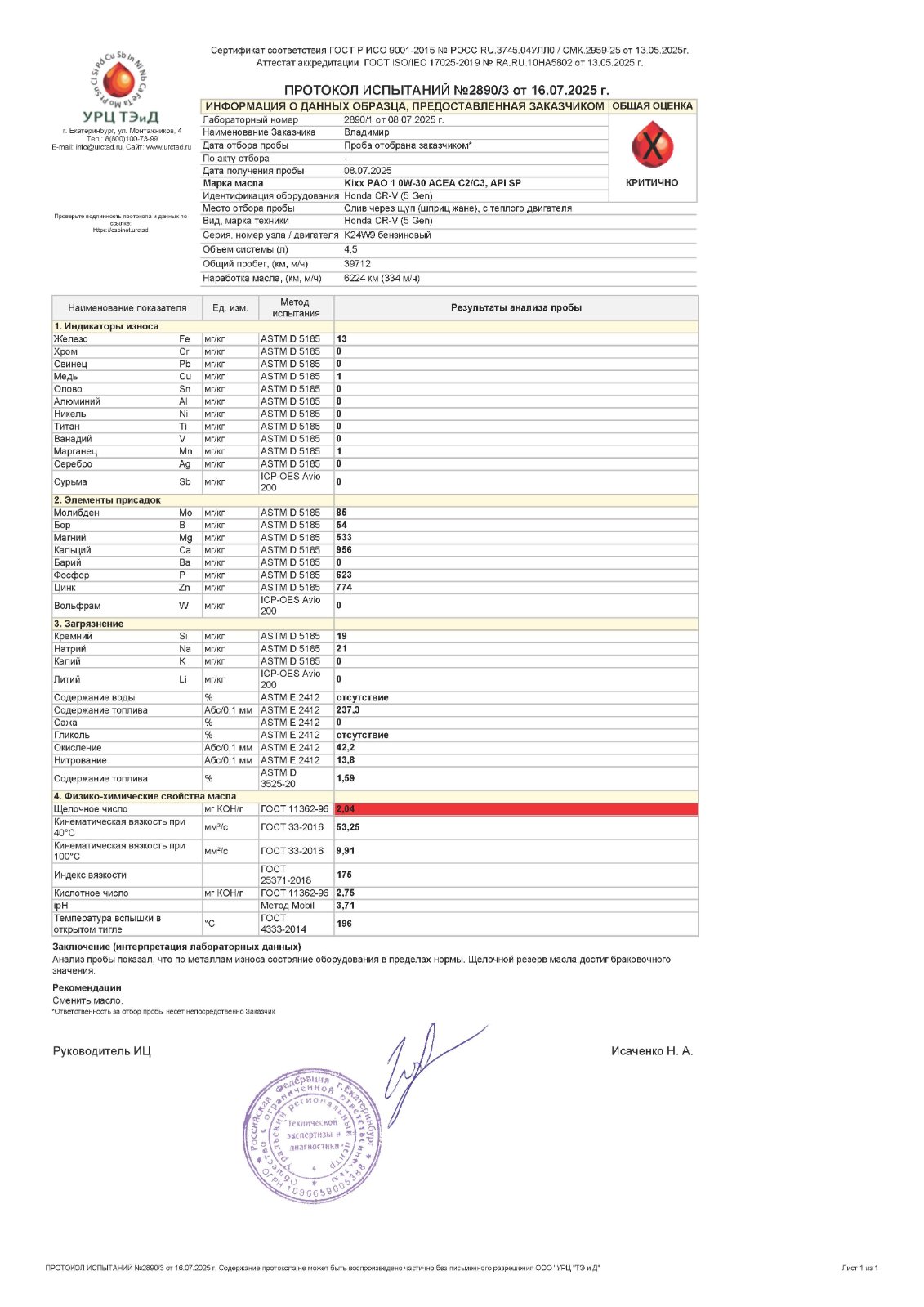

Масло: KIXX PAO1 0W-30 API SP, ACEA C2/C3 (из жест.банки 4 л., дата изготовления март.2023), закуп в «Канистра-шоп»
Автомобиль: HONDA CR-V (5 Gen) 2018 г.вып., 2,4 бензин, Двиг. K24W9 (непосредственный впрыск), вариатор
Общий пробег на одометре: 39 712 км к концу интервала.
Пробег на масле: 6 224 км
Моточасы: 334 (по БК)
Средняя скорость: 19 км/ч (по БК)
Израсходованное топливо: примерно 830-840 л (исходя из расчета по показаниям БК 13.4л/100км за 11 мес.)
Доливки масла: без доливки (уровень на щупе упал на ~2 мм, примерно 150…200 гр.)

33488-39712 км-анализируемое масло
В таком режиме я бы сократил интервал до 5000 км. По износу всё хорошо для такой наработки.:good2:

Масло в щщи, по износу все хорошо, интервал обязательно сократить, лучше чтобы несливаемый остаток был относительно живой, тогда и свежее не умрет быстро... В итоге приходим к нашим 250 часам...
Изменено пользователем dasin
dasin все не так однозначно. По маслам зольностью менее единицы, отработку по щелочному числу еще нужно смотреть по методу 2896, т. К. Этот способ измеряет "все" основания, а в маслах с зольностью менее 1, много напичкано "не сильных" Оснований которых метод измерения ГОСТ не видит.

очень много моточасов, очень низкая средняя скорость, вот и итог - кислятина. Следующее масло сразу с ходу начало бороться с кислой средой, оставшейся от кикса. Очень желательно располовинить нынешний интервал, для нормализации кислотно-щелочного баланса )

CAHEKHH , гляньте на ipH - 3.71
тут уже и до отложений недалеко
даже несмотря на наличие

ProstoFilya вижу, а где можно посмотреть таблицу по ipH 3,71 это крайне низко?
4 минуты назад, CAHEKHH сказал:
касаемо моторных масел нет такой таблицы
из косвенных и обрывочных сведений, упоминаемых в различных источниках/исследованиях, большинство сходится к тому, что ipH ниже 3.8 (а где-то и ниже 3.7) - это уже нехорошо

Какой смысл здесь мониторить пробег, если режимы работы/езды явно городские? Считать тогда уж часы, не более 240-270 (чтобы стараться попадать в одни и те же календарные даты), и придётся менять это масло минимум 2 раза в год.
А я бы, при таких смешных пробегах взял хорошее API SP A3/A5 с невысокой золой и щелочным повыше и менял раз в год осенью, как раз выйдет 300-350 часов. :Connie_cleaning-glasses:

Где-то в обработках Kixx PAO уже проходила закономерность быстрой сработки щелочного числа, как особенности данного масла.
Возможно, на другой базе и другого производителя на 330 с/с и хватило.
