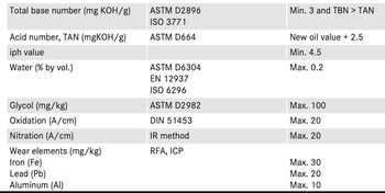

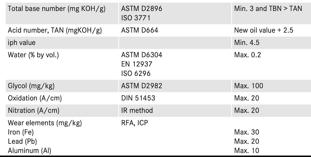

CAHEKHH analytical limit value for used engine oils
Screenshot_2025-07-17-10-38-49-603-edit_com_miui.gallery.thumb.jpg.f848ea2d452570e31776a8e7b4745a43.jpg

kos7500 , (перво)источник не подскажете?
Можно с первоисточником ознакомится?

35 минут назад, kos7500 сказал:
  Скрыть содержимое
Это скорее всего для какого-то конкретного автомобиля. Невозможно подогнать всё под эти рамки - литраж в разы отличается, объём картера, да куча других параметров.
Видимо Хонда более нежна к маслу. На прошлых анализах KIXX PAO1 умирал до 250 мч. Всё же рисковано такое масло катать более 200-250. Цена/качество -  соотношение плохое.

ProstoFilya CAHEKHH первоисточник не подскажу. Сохранился только скриншот.
1 час назад, Кар Леоне сказал:
Т.е. вы предполагаете, что для какого-то двигателя будет нормально TAN>TBN и можно ездить дальше? :D
