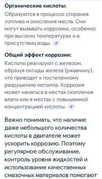

Кислота, она и в Африке кислота, будь это моторное масло, или Пепси-Кола и если iPh<4, то это уже кислота. Что она делает  с железом, можно почитать в Гугле, если кто не знает. Приведу лишь короткий отрывок из статьи, только самое начало

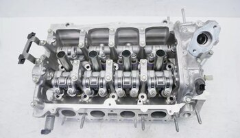

На относительно свежих хондовских моторах используются алюминиевые коромысла клапанов. А если на моторе втек, то их к тому же очень много и они трутся между собой.
Поэтому алюминий может быть чуть повышен сравнительно с моторами без коромысел вообще или с коромыслами из стали.
Это гбц от к20 с втек на впуске. Но не суть, на к24, л15 примерно то же самое.
Изменено пользователем Olejik

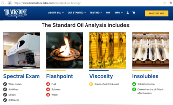

кстати, лаборатория "blackstone-labs" тоже "забила" на TBN/TAN:
широко известная в узких кругах лаборатория BlackStone с недавнего времени в своем "стандартном" анализе отработки исключила из анализа определение TBN & TAN в пользу определения содержания нерастворимых примесей (ASTM D1796-22):
https://www.blackstone-labs.com/standard-oil-testing/
- https://www.blackstone-labs.com/tests-price-list/
https://bobistheoilguy.com/forums/attachments/untitled-webp.264458/
Изменено пользователем ProstoFilya
ProstoFilya да, это началось еще с Chevron в 2010х, мол теперь топливо с пониженным содержанием серы, поэтому метод определения кислотного числа TAN может обманывать. НО как относится к тому, что в отработке кислотное число, начинает лезть 3-4-6мгКОН? Это уже обманчиво или нет? :) Что именно заставляет лезть кислотное - кислота или какие то неведомые обманчивые силы? А что сдерживает этот рост первое время? Уж не щелочное ли? Уж не потенциал масла нейтрализовать кислоты?
