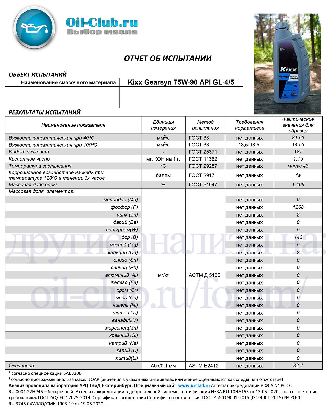

Анализируемое масло по базе похоже на ZIC GFT 75W-90 API GL-4/5 (https://www.oil-club.ru/forum/topic/31137-zic-gft-75w-90-api-gl-45-svezhee/page/30/ ). Аналогично по заявленным характеристикам. Интересный вопрос: на форуме считается, что моторные масла мешать можно без проблем. А трансмиссионные? Дело в том, что у меня с давних тучных лет осталось литра 1,5 ZIC GFT 75W-90 API GL-4/5. Того самого, знаменитого. Только собрался купить литрушку нового, чтобы заменить масло в коробке, как сюрприз: у официальных дистрибьютеров (указанных на сайте ЗИКа) именно это масло в малых фасовках пропало. В непонятно каких интернет-магазинах, конечно, навалом. Только не надо меня убеждать, что ЗИК не подделывают: могу привести видео с доказательством обратного. Вопрос: а можно ли литрушку масла Kixx Gearsyn 75W-90 API GL-4/5 смешать с 1,5 литра остатков старых запасов ZIC GFT 75W-90 API GL-4/5 и залить в коробку новой машины? Полезна ли будет ей эта смесь? Или трансмиссионки так беспроблемно не мешаются?

34 минуты назад, and2949 сказал:
Теперь смотрю в сторону полимериума, там с этим порядок
Ну да, только там не совсем порядок с пакетом присадок... смотрим на кальций и цинк...
Не нужны они в трансмиссионном масле.
Link to post
38 минут назад, ArmActiv сказал:
Где то я что то пропустил... Где почитать?
Link to post
1 час назад, ArmActiv сказал:
Смотря какое масло...
В густых типа этого может и не нужны. А в водичку типа Тойоты 75w, Elf 75w или Хонда МТФ вполне кладут. Вряд ли там дураки сидят и от нечего делать сыпят присадку
кальций 404, цинк 24. Это много? Я про Икспро2 75в-90 редукторное.
