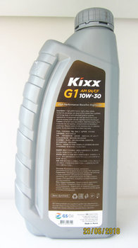

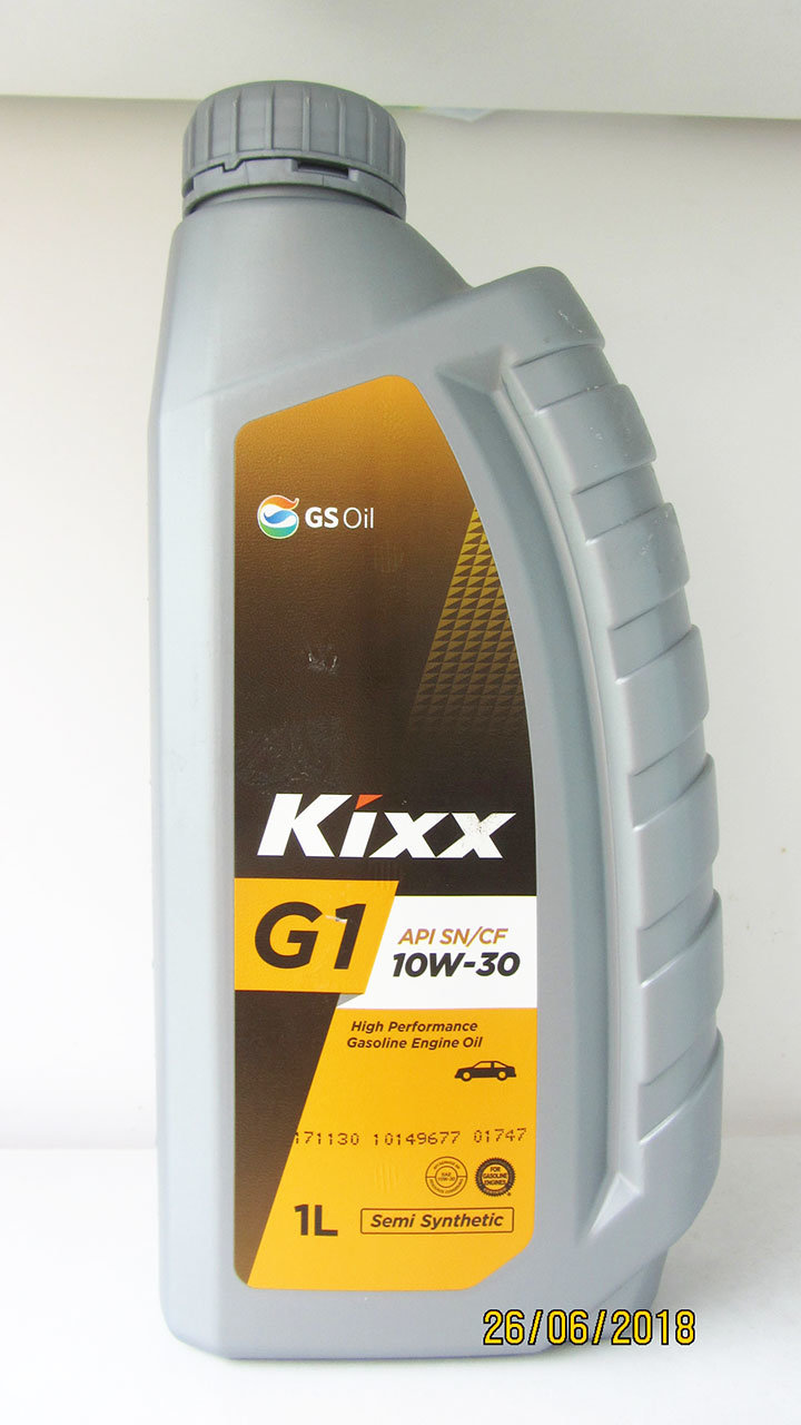

Kixx G1 10W-30 API SN (VOA BASE) копия.jpgKixx-G1-10W-30-API-SN-Foto1.jpgKixx-G1-10W-30-API-SN-Foto2.jpgKixx G1 10W-30 API SN.jpg
Масло заявлено как: API SN/CF; ILSAC GF-5.

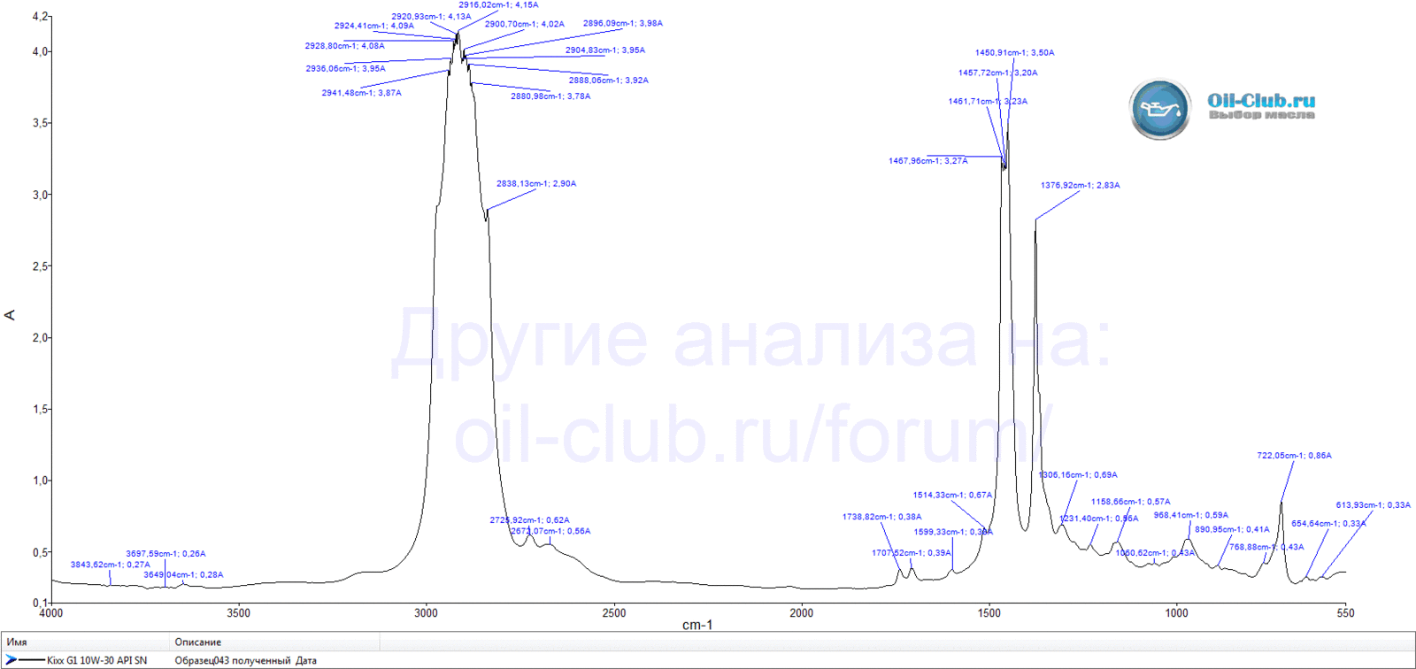

ИК спектр Фурье, предположительно минералка 2й группы + возможно гидрокрекинг 3й группы - VHVI (приравнивается к полусинтетике.).

ИК спектр Фурье, предположительно минералка 2й группы (приравнивается к полусинтетике.).

Не знаю, по пику вроде не гидрокрекинг VHVI у того 1.0 пик, а здесь 0.86, по индексу вязкости 140 также. Хотя здесь полимерного загустителя может быть очень мало, тогда и индекс вязкости будет не высок. В общем наличие гидрокрекинга VHVI возможно, но больше походит на минералку 2й группы путем гидрокрекинга. Что там в MSDS пишут?
