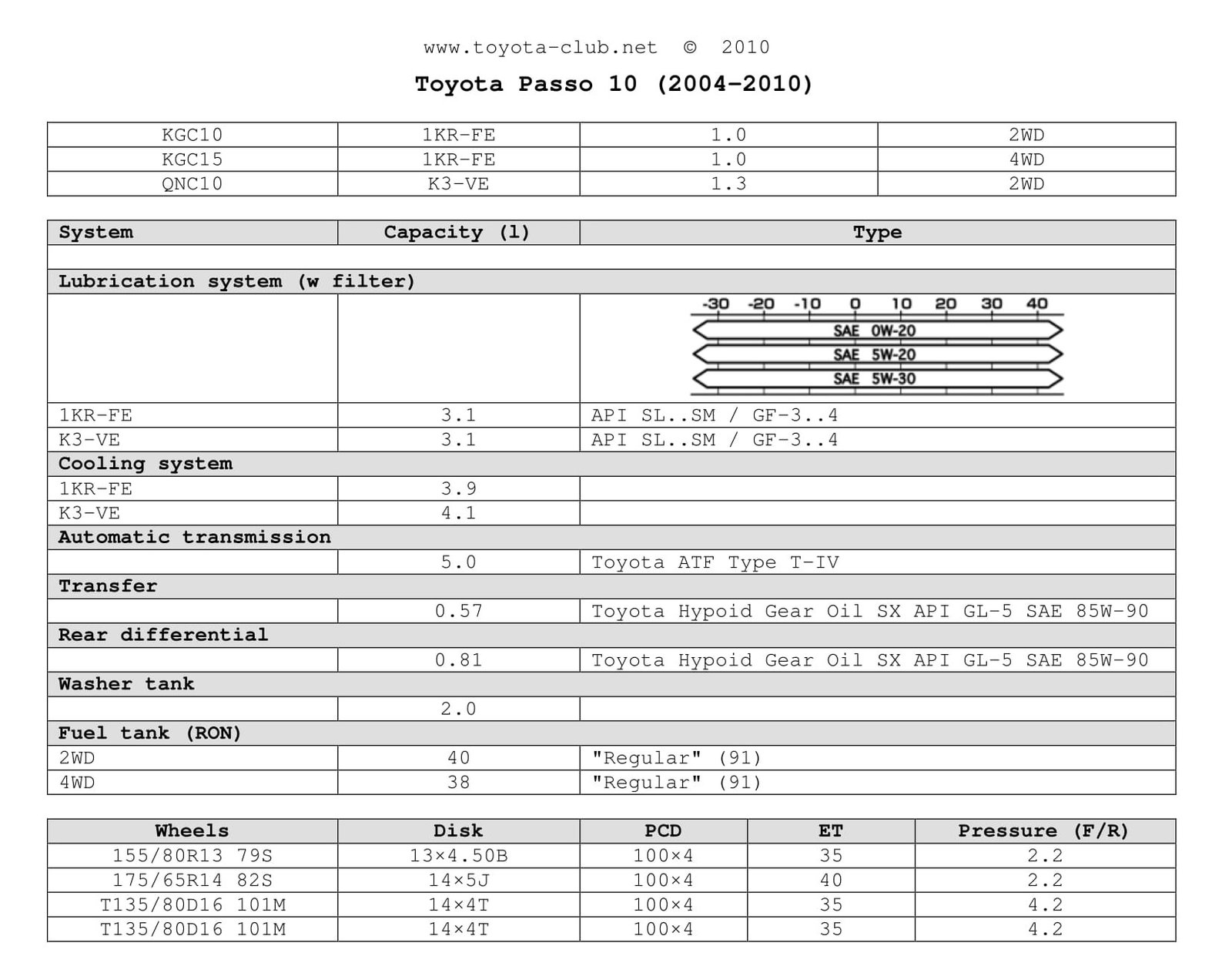

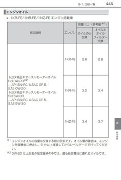

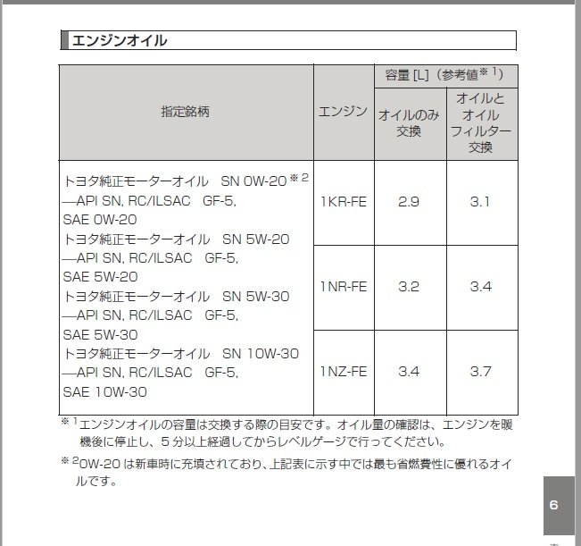

14 марта 201610 г Закреплён 1) Toyota Vitz, 2010 год, правый руль, пробег 82 тыс.км2) Двигатель 1KR-FE, бензиновый, объем 1,0 куб., 71 л.с.3) Заправочный объем масла, входит при заливке 3.2 литра масла 4) Место обитания автомобиля. город Чита (Забайкальский край) морозы до -40 летом до +40)5) Режимы эксплуатации (по городу 50%, по трассе 50%) 6) Планируемый интервал смены масла (менять хочу через 7-10 тыс.км)7) Есть ли на машине сажевый фильтр DPF или катализатор требующий Евро-5, не знаю8) Что из масел доступно в регионе, вроде все есть, но надо поискать9) Рекомендации по мануалу 0w20 точно, остальные не помню Купил на днях машинку, первая хозяйка и единственная женщина, вроде заливала ZIC, вязкость конечно не помнит. пробег по РФ 10 тыс.км, вопрос что заливать на весенний и летний период? сейчас у нас теплеет и днем +4-6 гр. а ночью до -20 может опуститься! Заранее всем спасибо за помощь!

29 августа 20197 г Ksabbath 5w-40 явно не для этого трехцилиндрового мотора, его и так под капотом колбасит так, что мама не горюй, а тут еще и сороковка, ну и до кучи еще других причин. Придерживайся мануала. SAE 0w-20, 5w-30. API SN/RC, ILSAC GF-5. Можно использовать 5w-20, 0w-30. Из присадок рекомендую Eurol Engine Oil Treat - свежее
29 августа 20197 г Ksabbath из Dexos 1, Dexos 1 Gen 2 рекомендую: ZIC X5 5W-30 ZIC X7 FE 0W-20, 0W-30 PETRO-CANADA SUPREME SYNTHETIC 5W-30 GT-OIL Energy SN 5W-30 Из API SN/RC и ILSAC GF-5: IDEMITSU ZEPRO ECO MEDALIST 0W-20 (Япония) IDEMITSU ZEPRO TOURING 5W-30 IDEMITSU FULLY-SYNTHETIC 0W-20 (Таиланд) KIXX G1 0W-20, 0W-30, 5W-30 DRAGON/SEVEN SN 0W-20, 0W-30, 5W-30 HYUNDAI XTeer GASOLINE ULTRA EFFICIENCY 5W-20 GT-OIL Ultra Energy 0W-20, 5W-20, Energy SN 5W-30 PETRO-CANADA SUPREME 5W-30 Про присадку написал выше
