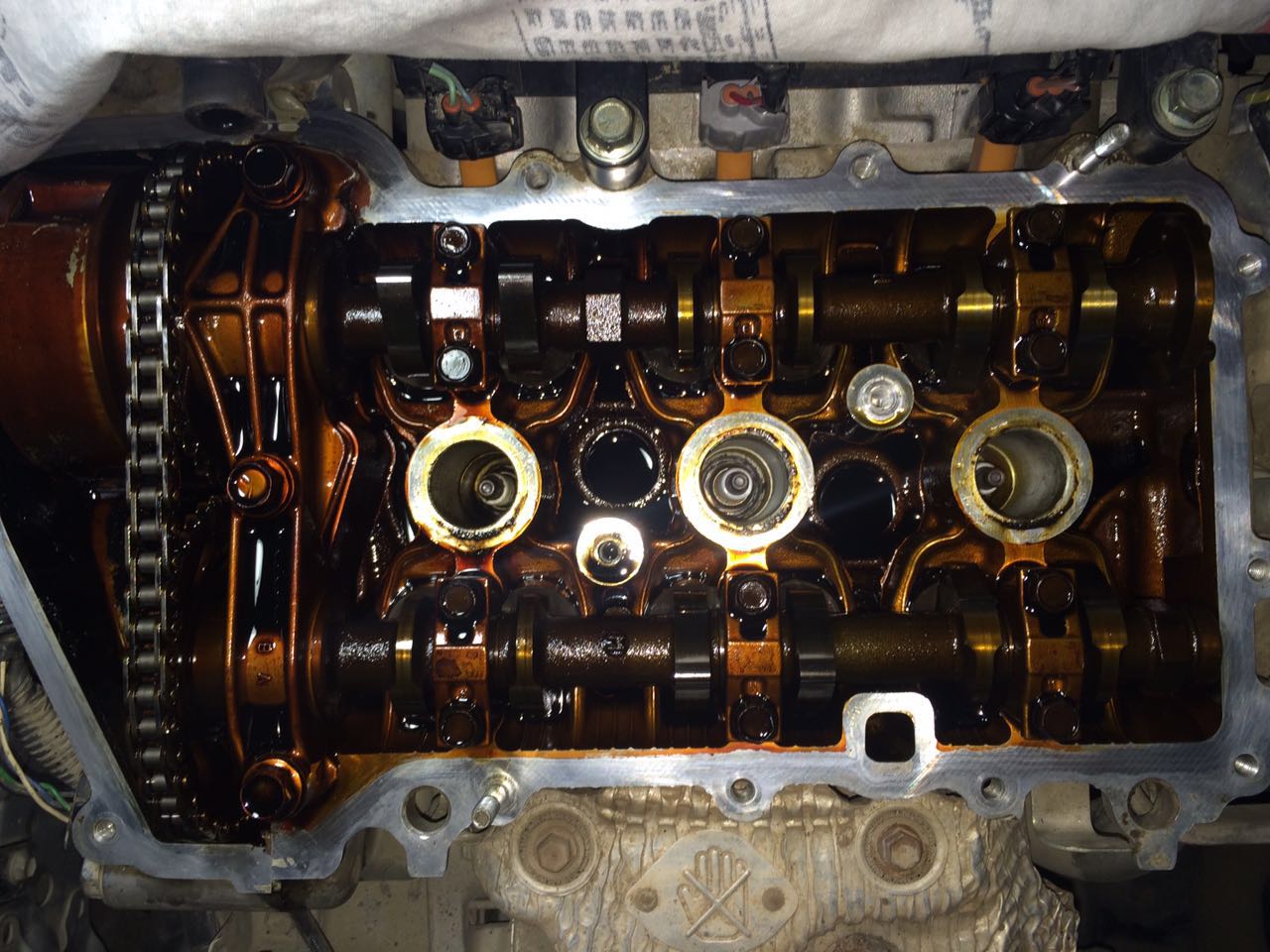

Ну вот, голову сломал  8-0  Я заметил такое дело: на сайтах производителей автомасел в разделе "подбор" на автомобиль toyota vitz 1kr-fe все рекомендуют масло с вязкостью 0w-20, а на тот же самый автомобиль с тем же самым двигателем но для европейского рынка c левым рулем toyota yaris, рекомендуют уже 5w-30. В чем прикол господа? Попробую описать свои сомнения по выбору масла. И так, лил я себе Liqui Moly  и все мне нравилось. Но забрел я однажды на форум oil-club и прочитал, что LM это просто фасовщики под своим раскрученным брендом. Теперь задумался о смене бренда. Но стоит ли? Теперь по вязкости: так и не могу понят 0w-20 или 0w-30? Допустим на сайте idemitsu к маслу 0w-20 написано: Используется для первой заливки.  :search:  Что это значит? Только в нульцевый движок? Мой движок уже с какашками (фото прилагаю) Ну и конечно мое масло должно быть пригодно для климата -50 мороза. Помогите, я в замешательстве мужики.

Спасение в том, что добавить к 0-30 эстеров, они помогут отмыть и превратят масло в двадцатку, если так хочется
В том то и дело, что не так то и хочется :) Потому что понять даже не могу 0w-20 моему двигателю нужно или 0w-30. Добавлять что либо отдельно в масло я вряд ли захочу. Только из за того, что придется искать эти самые "эстеры", а я и понятие не имею где их брать и как они выглядят :)))
Ничего сложного.5-8% синтолюкс-132, и отложения отмоются постепенно. Кроме лака- это уже навсегда.
